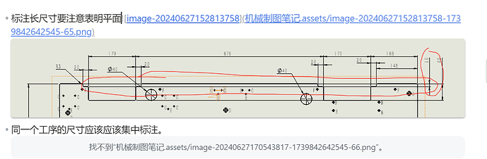

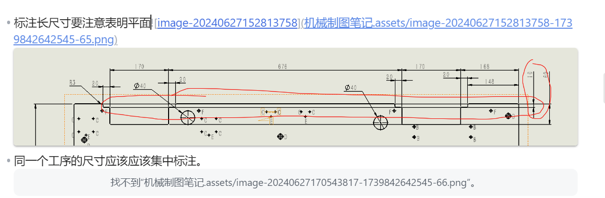

想请教一下,我和博主的问题、解决方法一样。

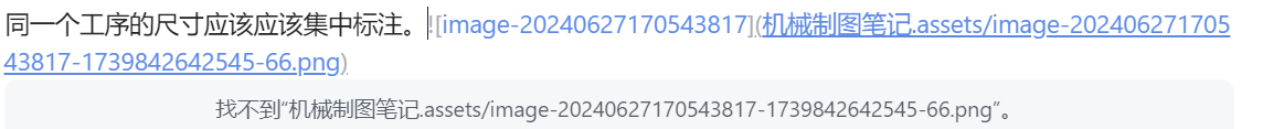

但现在,我在一个笔记里面图片格式都一样,都有.assets,有的可以显示出图片,有的显示出图片(在typora里面都可以显示),这个是什么原因呢。我现在是obsidian和typora都会用来编辑所以想要图片保存在.assets里面。有什么好的解决方法么?
我现在发现规律了。
像我发的这两个图片名字没有空格时,只要重启obsidian时就可以将图片显示出来了。
如果图片文件夹和图片的里面有空格,就会出现obsidian识别不出来的情况,只要把空铬替换掉就可以让obsidian重新显示了。
