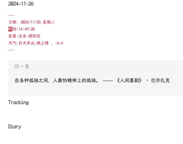

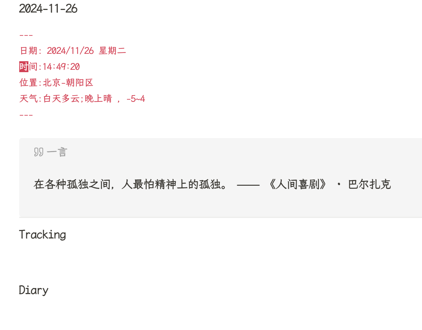

大佬,为什么我的这个不会解析为property,就纯文字展示。
辛苦大佬指点~
已解决,使用源码模式发现,property区域的开始和结束符号配对出现问题。有我这个问题的伙伴们,也可以通过源码模式确认下。

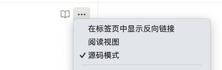

进入模板(或者任意一个笔记)右上角有三个点,有源码模式的选项,勾选后,就能进入源码模式了。

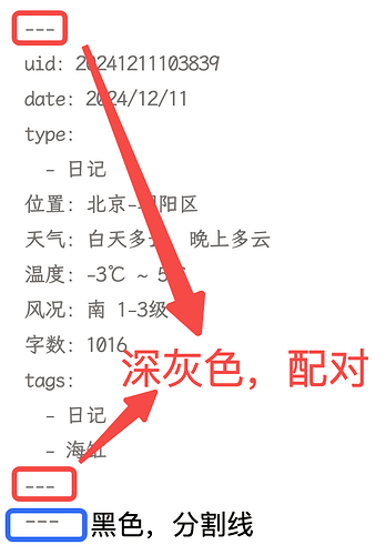

在源码模式下,看看属性那边的—配对是否有问题。如果配对没问题,—应该是深灰色,而不是黑色。也不会带尖括号。
在Markdown中,—是分割线,有可能复制粘贴时,导致一些字符串的增减,让配对出现了问题。

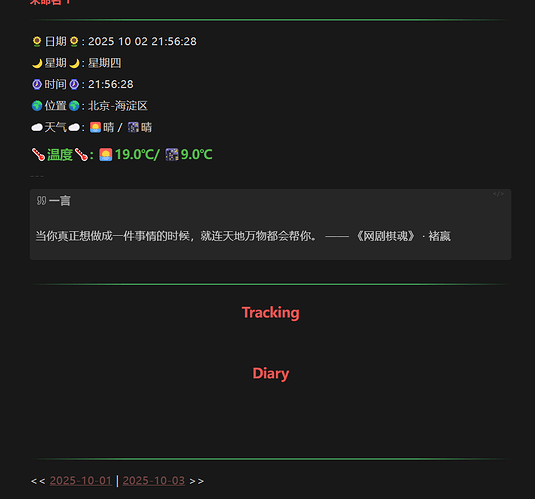

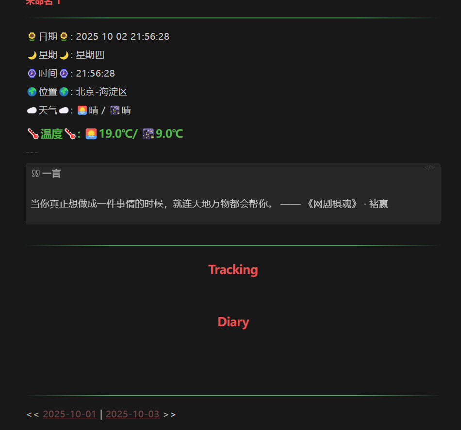

你好,为什么我的模板和你撰写的教程效果图,在显示上有所出入?
解决了,方法:编辑器 - 笔记属性 - 显示
