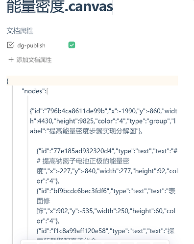

请问是如何解决的呢?我的思维导图也忽然就没了,只剩下快照一堆代码 :sob:
首先建议备份一下数据
  • 库里其他笔记也复制一份, 预防再出别的问题
  • 这个快照的代码也复制出来, 另存着
然后, 这个 “只剩下快照一堆代码” 的问题:
其实 canvas 白板就是个 json 文件, 可以新建一个 *.canvas 文件, 以文本形式打开, 把这一堆代码复制进去, 应该能恢复
PS1. 我自己没用这个网盘同步, 不知道是否为更加复杂的情况
PS2. 建议先备份, 然后再说还原数据, 且尽量从新建的库操作恢复这个 *.canvas 文件, 都看好了, 再复制回去
PS3. 解释一下 Obsidian canvas, 见这个网站 JSON Canvas 点击右下角 Toggle output 可以看到对当前白板生成了代码, 这个例子对于恢复数据没啥用, 就是解释 canvas = json 数据

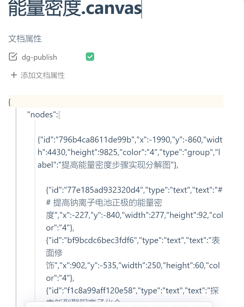

请问是这样吗?这个好像文本输进去就是文本 :sob: :sob:

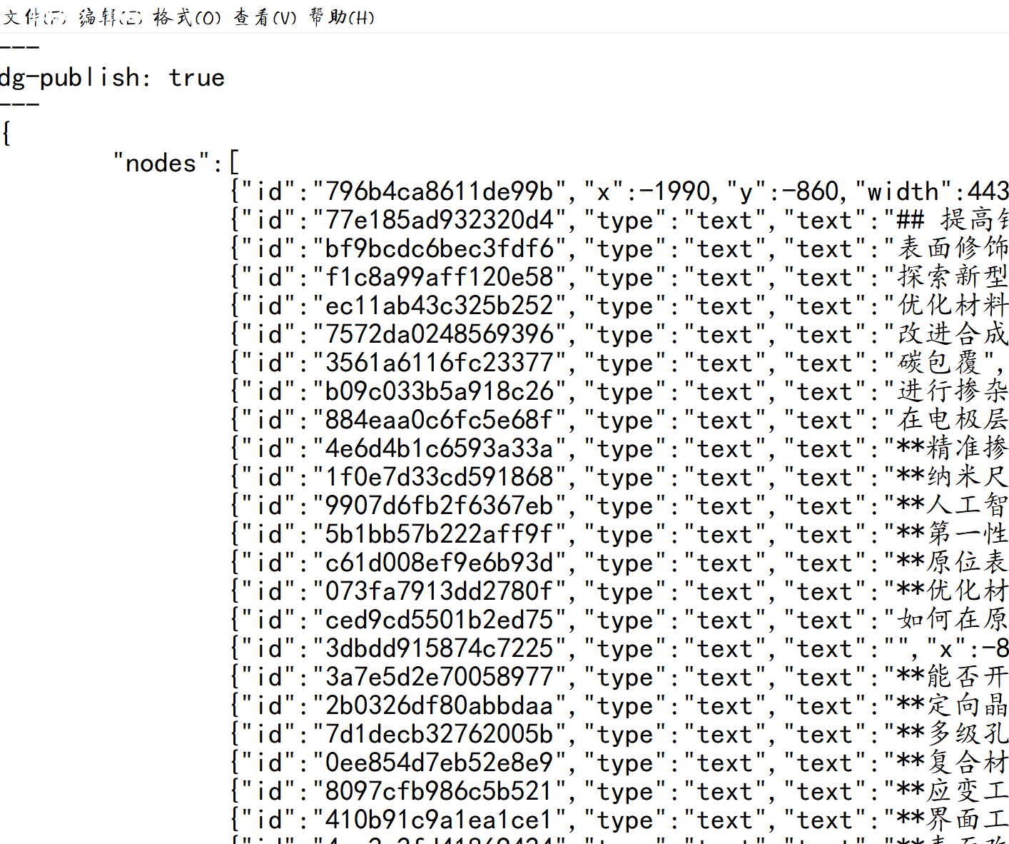

不要用 Ob 去操作 “非 md 文档”,
换用记事本打开 新建文件.canvas 然后把代码贴进去就行
其余如 Notepad3, VSCode 之类就更好了

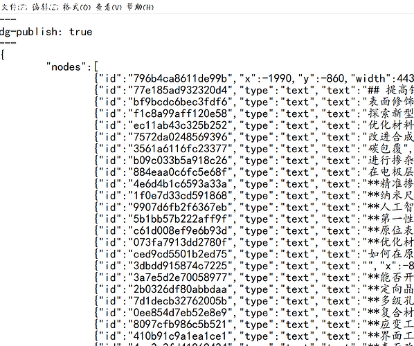

谢谢大神!但记事本这个.canvas好像没有用,代码贴进去后,是还需要进行什么后续操作吗?
前面不该有
dg-publish: true
这几行要删掉
合法的 json 数据内容是从花括号 { 开始的

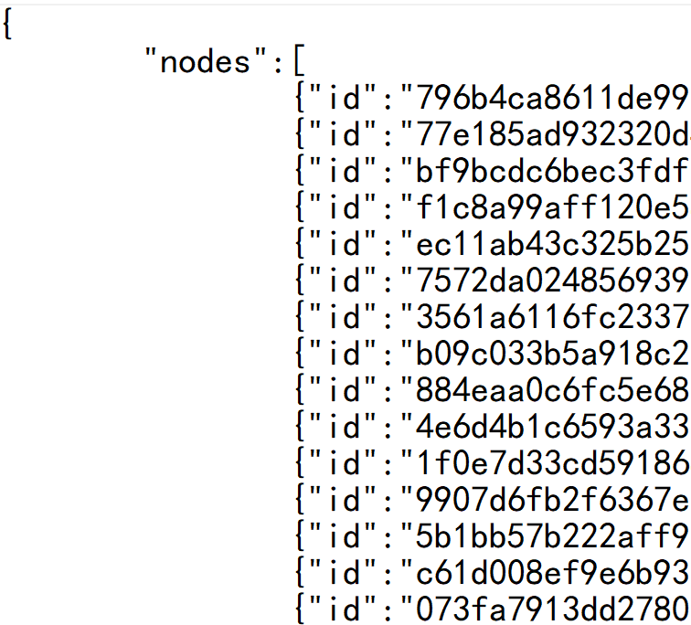

嗯嗯,前面已经去掉了,但它好像还是文本的形式
编辑好了之后, 得把它搁到 Obsidian 库里去看啊
直接导入还是TXT,然后我把它导入到文档里面形成链接,可以生成canvas,但打开它是空白的 :sob:
它自动会变成这样的情况,然后我把txt删掉,就还是空白的文件
你看 “新建文本.canvas” 后缀显示 txt, 说明这文件没改对后缀名, 其实这个文件是 新建文本.canvas.txt
应该是在 Notepad 编辑后, 该文件叫 新建文本.canvas 才对
这样吧, Obsidian 里, 造新 白板, 关掉 Obsidian, 以记事本打开该白板, 删掉全部文字, 把前述代码放进去
然后打开 Obsidian, 看看管用吗?
太感谢了!!!!! :slightly_smiling_face:做了三万字的思维导图,一卡就给没了 :sob:,谢谢谢谢,已经解决了!
