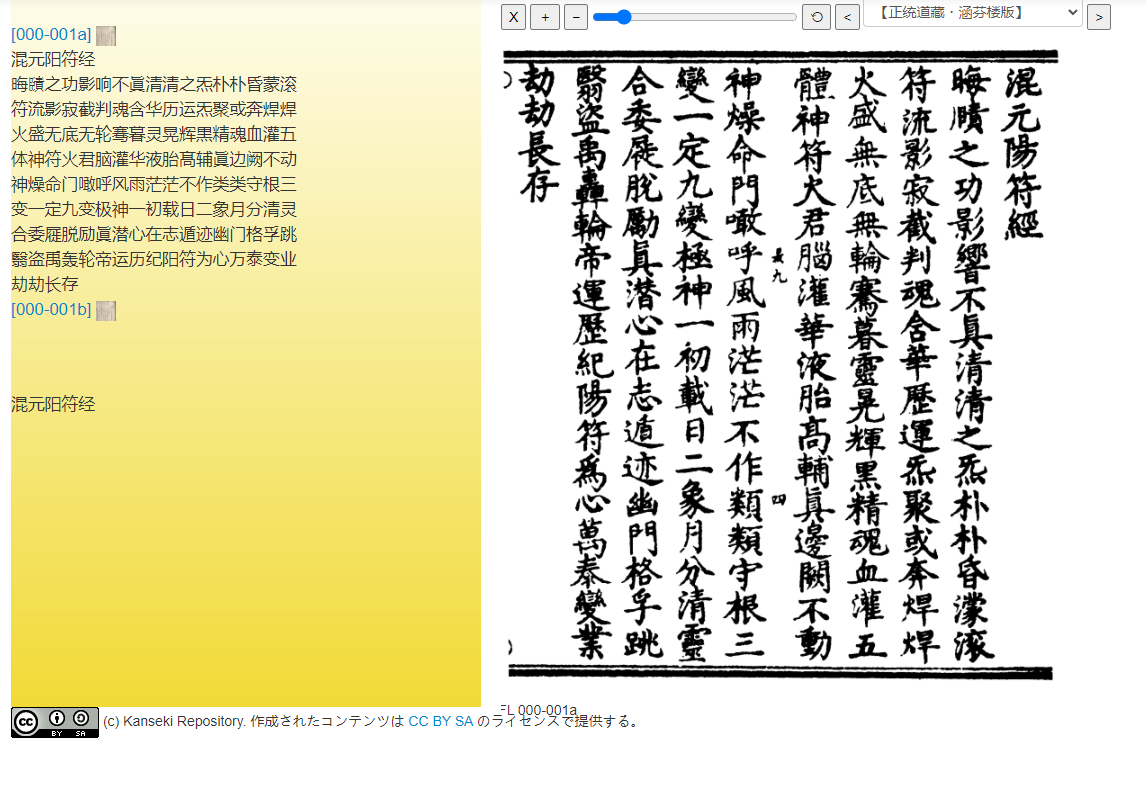

可以导入大量文件。一次性倒入几千个text
文本和pdf的对应查看。pdf格式是很多经文一起,文本是一个经文一个,怎么才能对应到一起?用什么技术实现。中华道藏有48个pdf。大概3万多页(估算)
