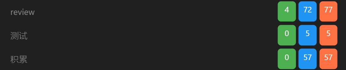

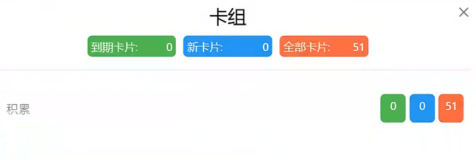

你好,我有在两台设备间同步卡片复习进度的需要。目前在插件设置基本相同的情况下,复习进度好像是不能同步的,请问有办法优化一下吗
之前有修复过 [Bug]: 更新了 1.12.4.6 我的复习被重置了 · Issue #58 · open-spaced-repetition/obsidian-spaced-repetition-recall · GitHub
是最新版又新出现的么

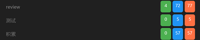

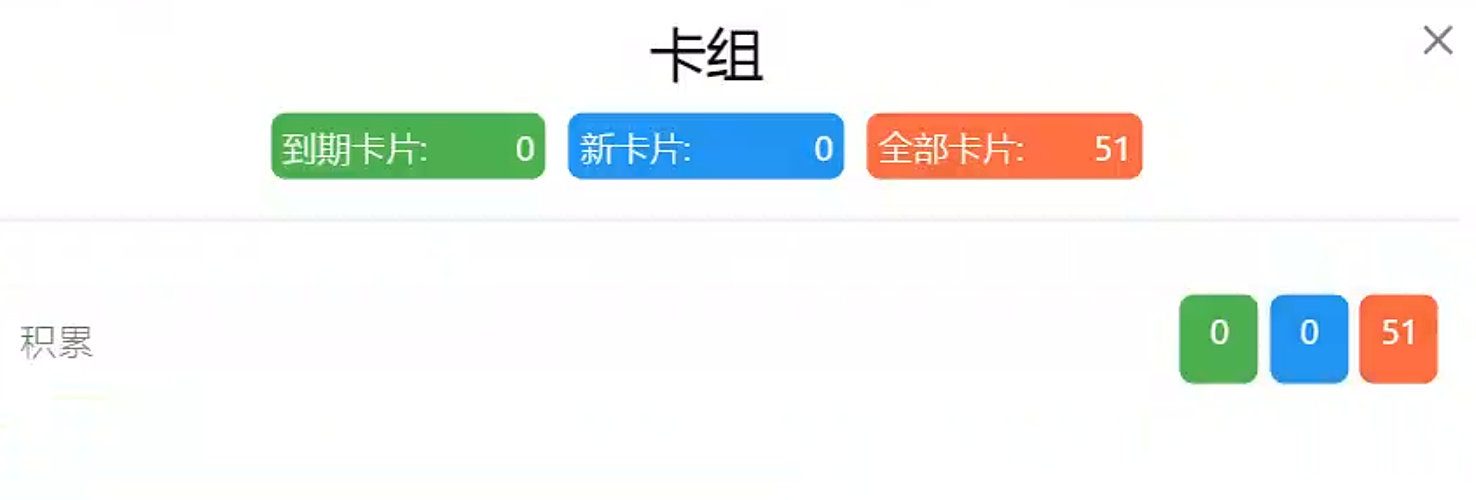

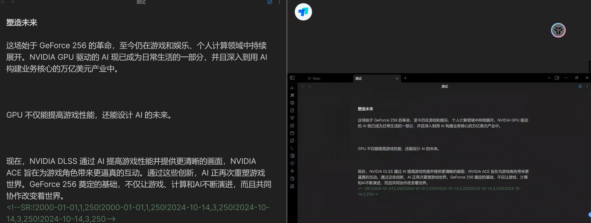

感谢大佬回复!我的需要好像和案例中的不太一样。我是使用了ob官方的同步,在两台设备上,在同一设置下,对同一个库进行操作,但是卡片复习的进度不能同步,两台设备有分别不同的卡片复习进度。
尝试修改了,但不确定能不能解决,你可以试下 fix different device sync issue by Newdea · Pull Request #86 · open-spaced-repetition/obsidian-spaced-repetition-recall · GitHub
更换完文件(您10月11日更新的版本)之后,仍然不能读取另一台设备上的排期。这是我两台设备上的截图:其中一台设备在对卡组进行学习后关闭,再打开另一台设备在库同步成功之后(排期标记亦同步完),复习进度仍然不可以同步。还请您再看看。
应该是你没用同步插件中的设置文件吧(data.json),看你截图是排期信息在笔记上保存着,那么只要笔记同步完成,其实所有的进度就同步了,而data.json会存储今天不再复习的数据(即隐藏关联卡片设置)。
麻烦在两个设备都同步完成后,进度统计信息还不同时,打包上传两个设备中本插件目录下的data.json文件。
感谢回复,我去尝试一下 :saluting_face:
大佬好,我尝试了在两台设备之间复制data.json(经验证两文件哈希值相同),但刷闪卡时进度依然不能同步,还请看看。data.json
要同步的是 tracked_files.json

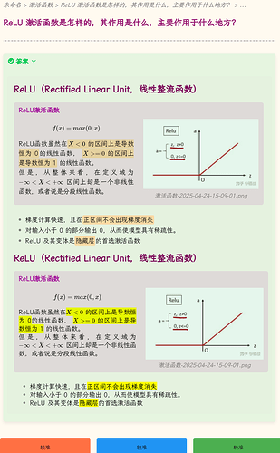

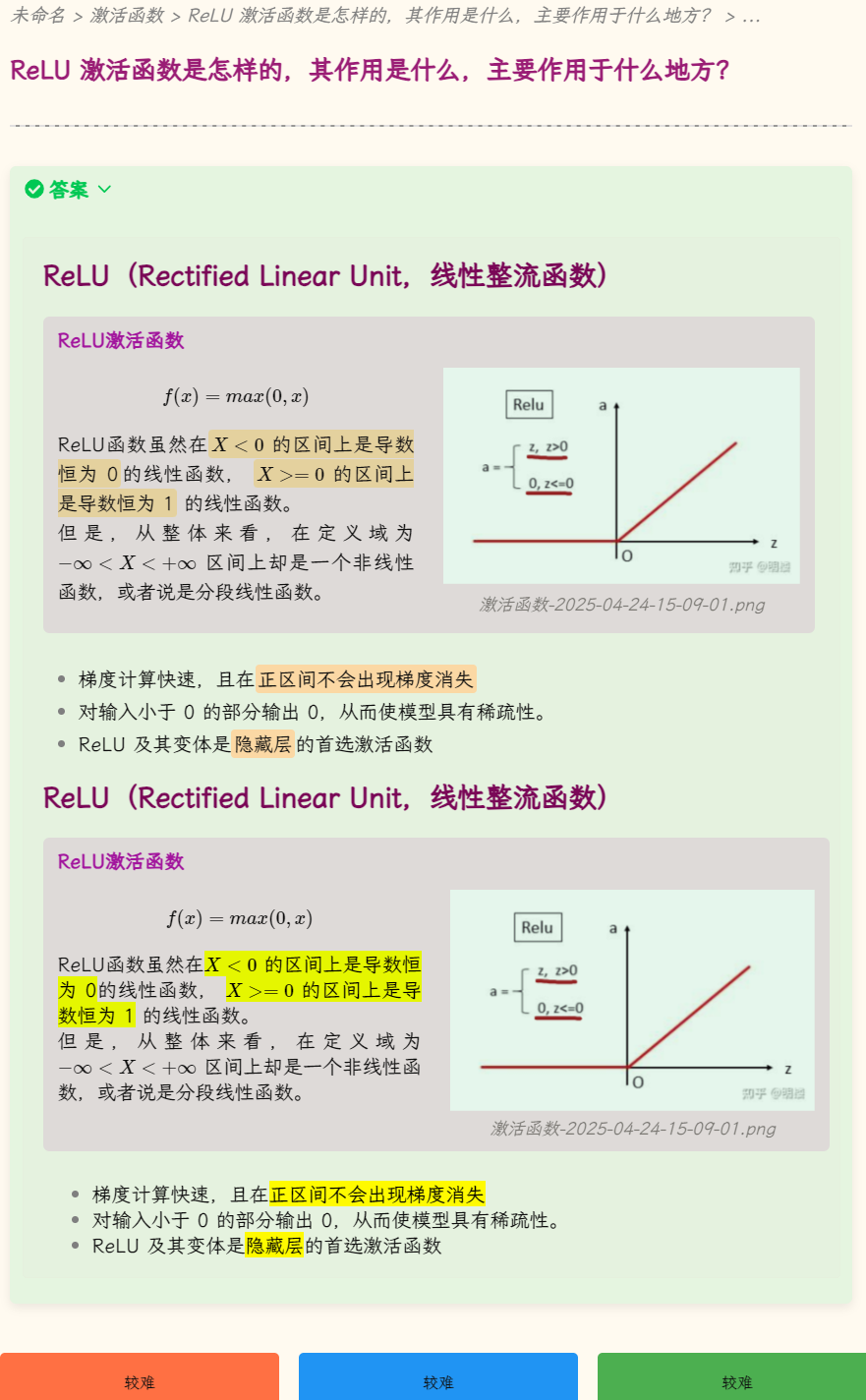

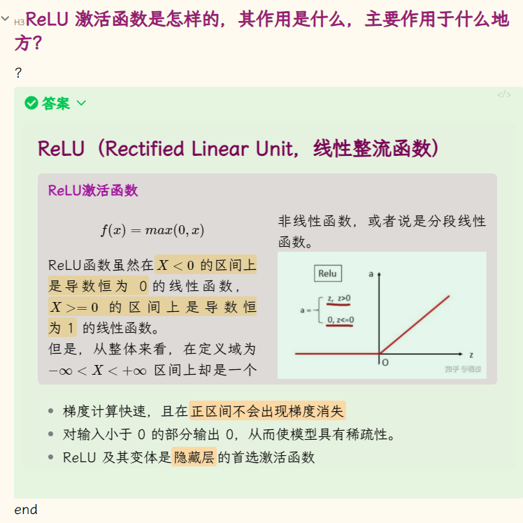

楼主,我不知道为什么我在我的卡牌中使用了admonition,然后通过显示在别的笔记链接来作为答案,但是在服下的界面中我的引用的内容会显示两次,我试了原版好像不会有这种情况,然后还有下面的选项全是较难
复习的界面如下:

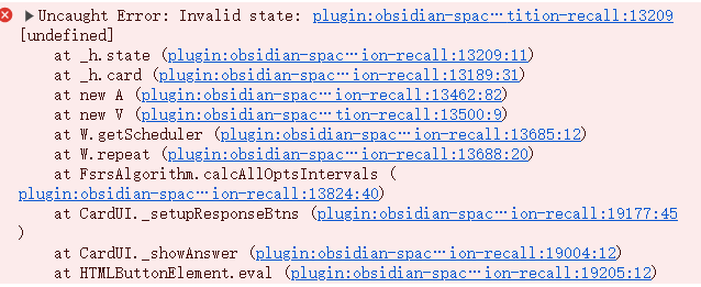

控制台输出如下:
卡片构建如下:

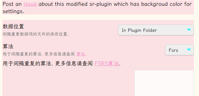

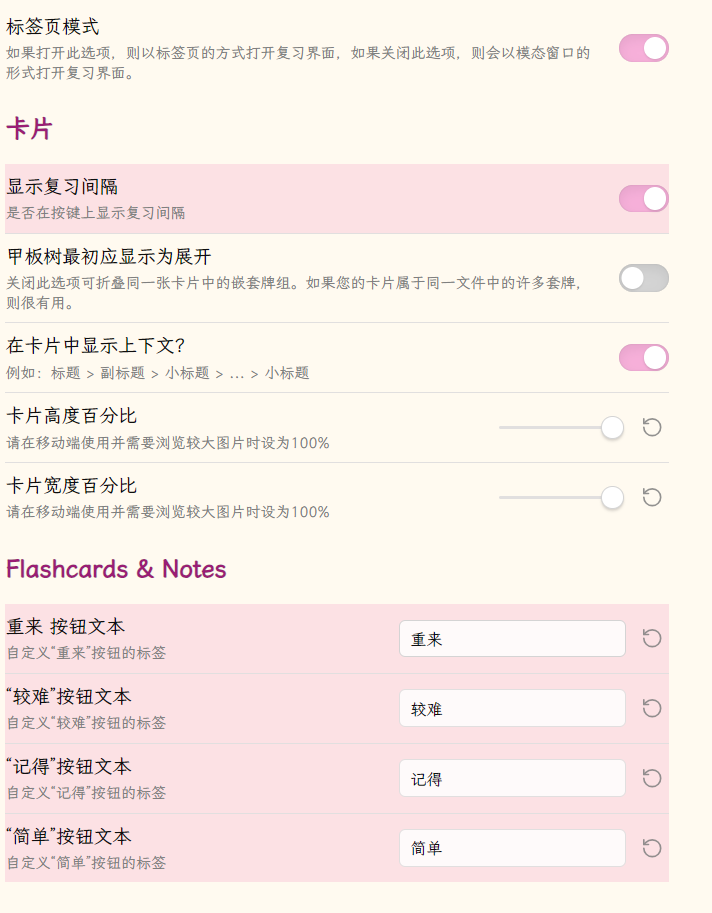

设置如下:
是github上最新版(1.12.5.17)么?
这个问题一直出现么,重启OB后还有这个问题么?
其他第三方插件都关闭,还有这个问题没?
如果还出现,麻烦提供下设置文件(插件文件夹下data.json文件)

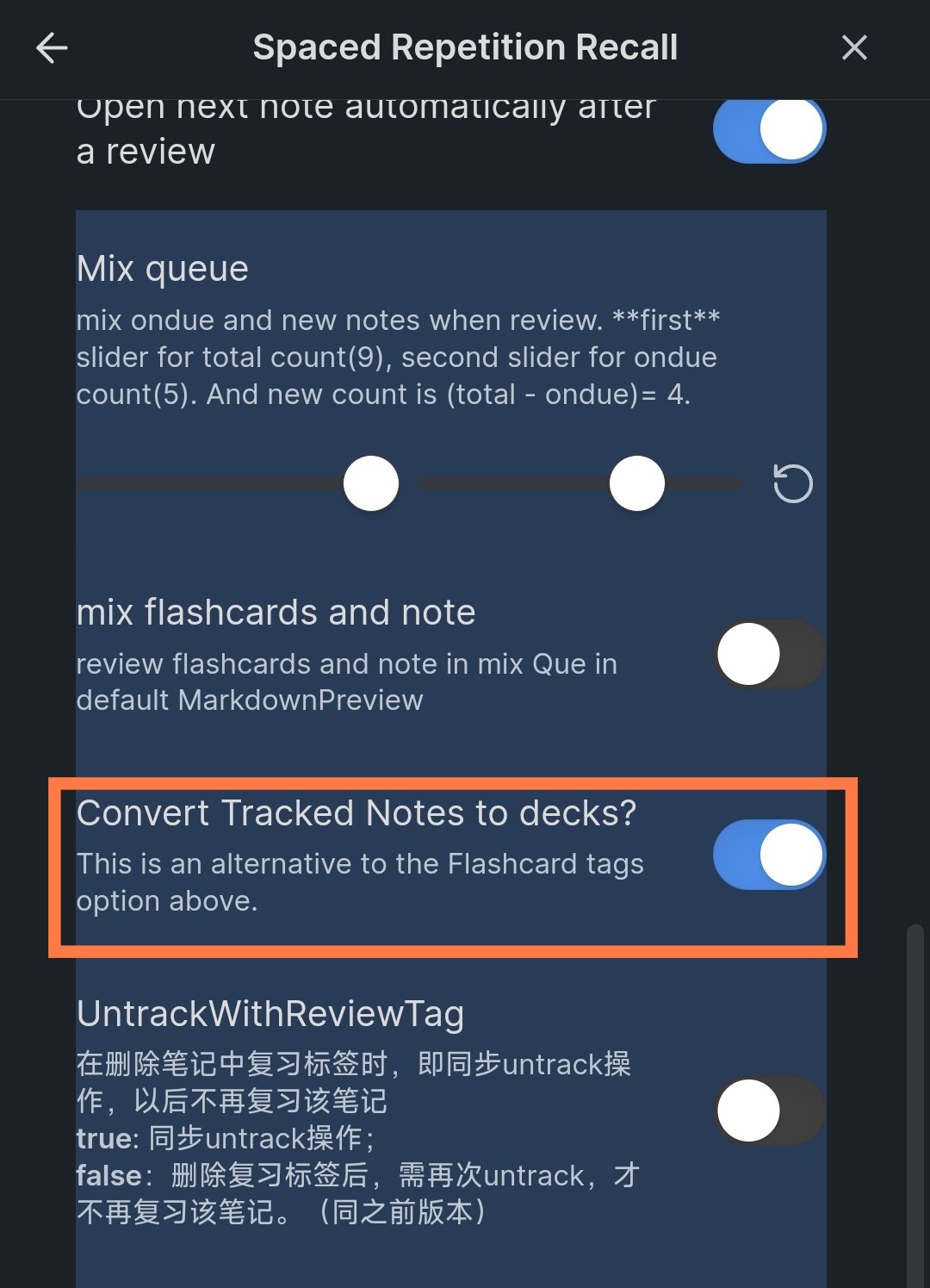

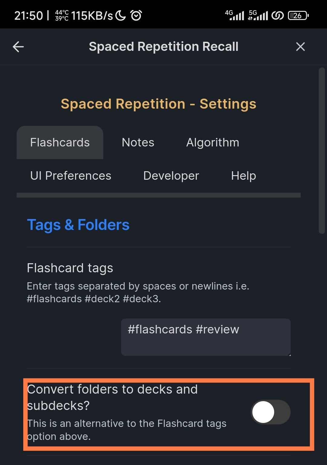

请教一下使用中遇到的问题:
  1. 通过 track all 的方式来添加,是无法添加到左边复习卡片按钮的卡组里的吗?
    我看好像还得手动再加上tag才能出现在左边卡组里面。
  2. 好像当格式不对的时候也不会出现在左侧复习卡组中(主要是因为原插件中就不支持问题面空行,不知道有没有啥解决方案 :joy:
如果想把整个笔记库的笔记转化为卡片,建议直接打开下面这个设置项
如果只是想加某个文件夹里的笔记,那就打开下面的设置项再track all
卡片就是按空行分割的文本块来区分的,无法解决
