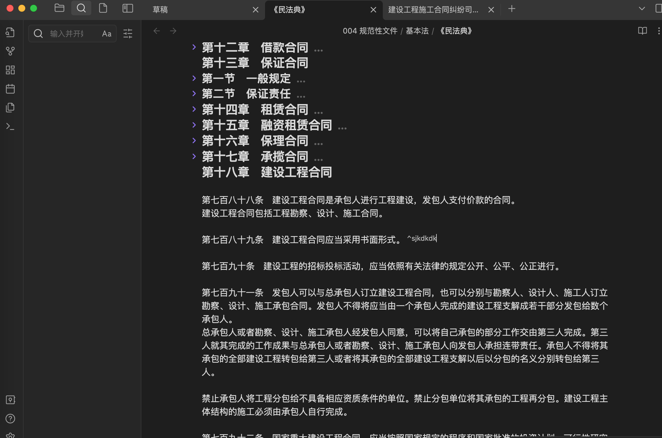

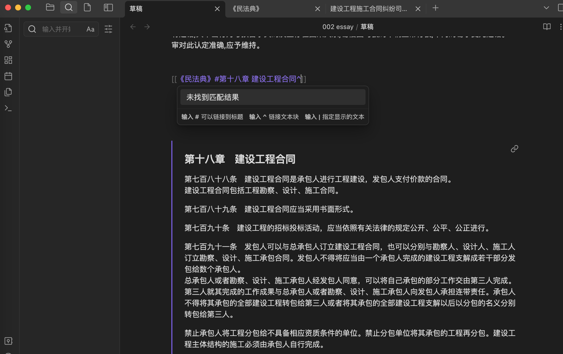

大家好,我的使用情景是把条文放入其中作为文档,在阅读其他文件时提及的条款我可以引用过来,这就需要使用块连接,在mac下我发现ob使用块会有一些问题,1、在不制作块的情况下,不能精确搜索到具体条文,只能搜索到更大的范围(比如用#符号划分的标题)2、我尝试给具体条文进行设置块,发现即使按照规则在具体条文后设置尾标仍然无法通过[[^^]]或者[[#…^]]进行识别或者引用,为此我找了很多文献都无法解决,不知道是我操作问题还是本身就是bug,我使用的ob版本是1.3.5,m系统big sur11.7(英特尔芯片),希望各位坛友能给些建议,谢谢。
