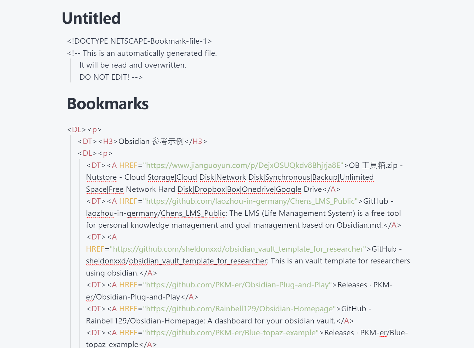

我想像我一样使用obsidian整理所浏览网页内容的应该不在少数,在整理网页经常面临的一个问题就是一方面要把网页链接保存到收藏夹当中,另一方面又要将这些网页链接整理成obsidian的笔记,说实话相当繁琐,我一直在想有没有什么方法可以将浏览器收藏夹导出的html转化成对应的markdown文件或者将markdown转化成对应的html文件。我尝试过一些在线的HTML/MarkDown相互转换工具,也尝试过一些将书签导入/导出的浏览器扩展,但一直没有成功,不知各位有何建议?

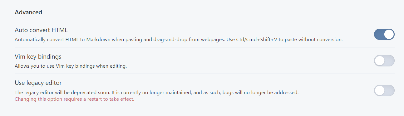

浏览器导出的html打开后复制粘贴到obsidian时会自动粘贴成带链接的内容(设置里面有自动转换html)

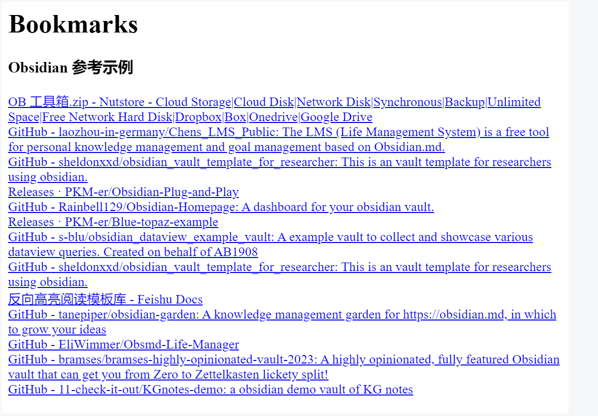

是复制浏览器打开的网页内容,而非 HTML 源码
我的意思是指复制在浏览器打开这个html之后的内容,不是源代码,我没说清楚
