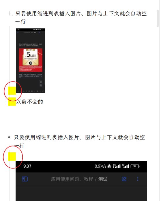

如图Obsidian手机端只要使用缩进列表插入图片、图片与上下文就会自动空一行,以前不会的,我用的是Blue Topaz主题,有啥办法可以取消空行吗?

可以凸显这里面的元素看看:
span.cm-hmd-list-indent.cm-hmd-list-indent-1 {
    background-color: yellow;
如下, 黄色方块是空白的缩进元素, 上面红圈里是正常的, 下面红圈里, 图片被顶下去了, 所以多留一个空行间隔

谢谢大佬,一眼看出问题,我照您说的试了,插入宽的图片黄块在上面就会有空行,窄的图片黄块在下面就正常没空行,像这种感觉是bug,大佬能修复吗?
