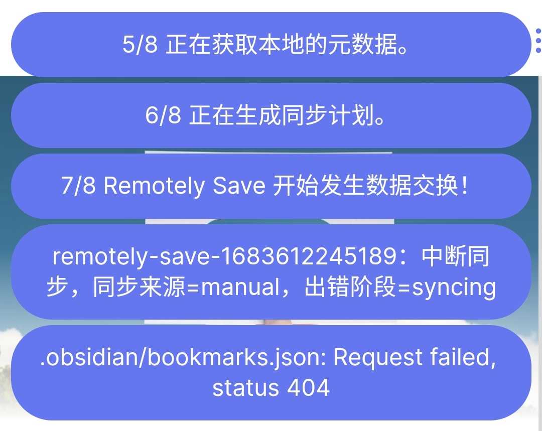

原本只是想拉分支代码下来编译一下用,现已变成动手改代码维护插件,可喜可贺可喜可贺 ![]()
- 加入了同步书签文件
"/bookmarks.json"的功能 - 加入了更多关于同步时间的选项
