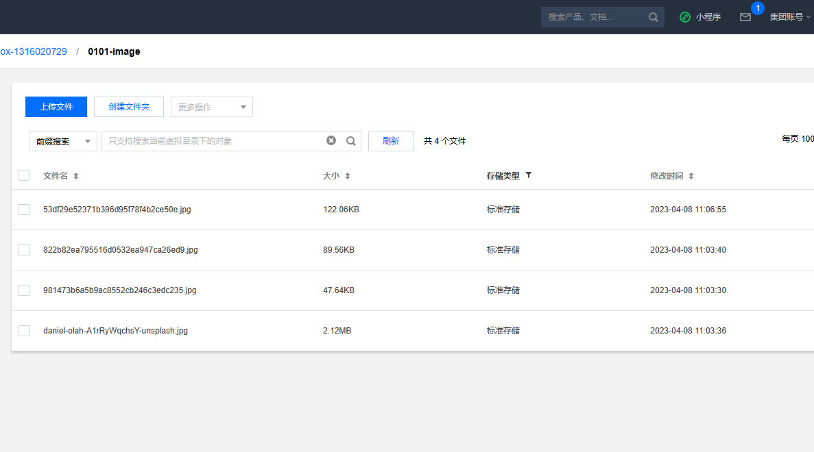

我排除了一下,picgo是可以上传成功的,每次粘贴图片以后也会弹出提示说上传成功,但是ob里面就是显示不出来这张图,想问问大家有遇到类似情况吗。

你好,感谢回复,不过我没太明白您意思,我在ob粘贴图片以后,是有图片链接的,腾讯云服务器里面也有图片,就是ob展示的时候,显示不出来图片

谢谢!我刚刚更改了一下腾讯云上面的权限设置,设置为公有读写就显示出图片了来,感谢您!
