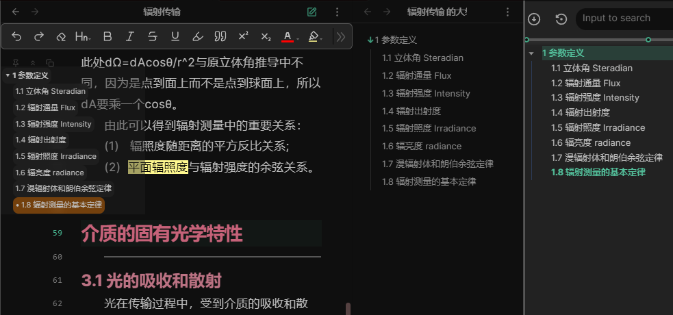

用#标明一级标题后,连续用了8个##来标明二级标题;当我再想用#标明第二个一级标题时,发现新的标题无法被识别为标题,也没有登录到大纲。
刚用最新版ob没几天,已经有两个文档出现了这种问题。
我一开始以为是大纲插件或者是给标题添加数字的插件的问题,但后来发现禁用了这两个插件也没有改善;我又试了另外一种大纲插件,也还是一样,这时候我发现是因为#无法标明标题让标题登录大纲了;我又试了关掉ob重启,也还是没有改善。
我想知道这是为什么?是因为我前面的二级标题太多了导致后面的一级标题无法被识别吗?要怎样才能解决呢?

如下图所示,我创建了一级标题参数定义,以及一些二级标题,被插件自动标为了1.几;然后我又创建了两个一级标题,在这两个一级标题下创建了几个二级标题,被插件标为了2.几和3.几;但是我后来想把第二个一级标题的内容并入第一个一级标题,原本的第三个一级标题介质的固有光学特性就应该变成2了,但是他没有变,他以下的二级标题也保持了3.几,在大纲上也看不见这几个标题了,只能看到1.8为止。
即使我在1.8以下创建1.9,大纲也没有变化

感谢您的回复!我已经把图片编辑上去了。井号后面加了空格

无论是floating toc,quiet outline还是ob自带的大纲插件,都有问题

发现问题了!我键入公式时$$ xxx $$后直接继续写字而没有回车,所以导致了后面的问题。我又翻了一下其他地方,有的地方我就是这样写的,但是没有出现影响大纲的情况。请问$后直接加字符正常情况下就会有这种问题吗?这种符号使用的注意事项会在哪里可以查询到呢?
