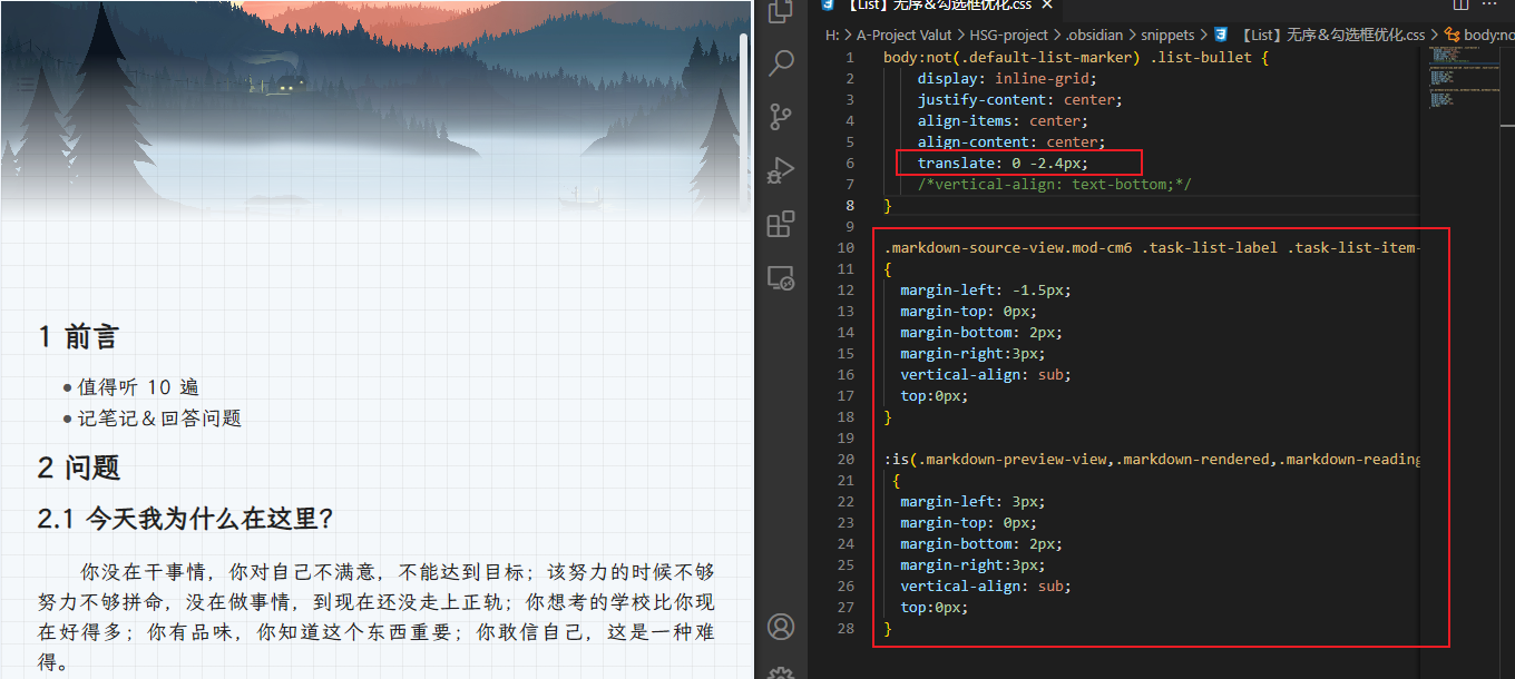

  • 在theme.css里(用VS code)找到关于list-bullet代码段,后修改display为inline-grid,但需要注意:①代码段应不区分::before与::after ,以便使渲染模式和编辑模式同步修改②此方法是为了让子弹点和文字更靠近
  • 在相同的css片段里,加入translate:0 -?px(“?”指的是具体的数字,需要根据个人情况调整,这里只给出blue topaz主题的数据:-2.4px),需要注意:此方法为了让子弹点对齐/居中

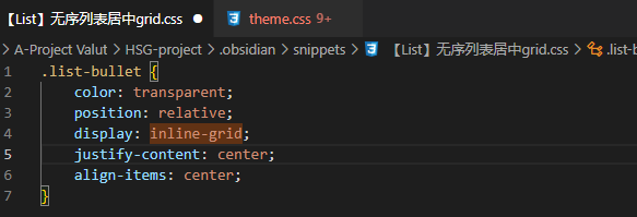

  • 在你的提醒下,我在theme.css里面找到了关于list-bullet渲染有关的代码段,在初步尝试修改display后,成功实现了我想要的外观
话不多说,上图:
在blue topaz的theme.css里面,找到了它,然后:
复制到自己的css里面后,直接进行修改(忽略上面那段无用的代码……)
更正一个错误:上面红框代码里的 .list-bullet::before ,应该改为 .list-bullet (也就是去掉::before),否则改动后在编辑模式下会出现令人崩溃的画面QAQ

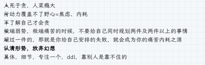

  • 非常感谢您的建议!我用了translate:0 -2.4px很好的解决了当前无序列表子弹点的对齐问题!
  • 上图:
    • 改动前:
      Snipaste_2023-04-01_19-47-11
      即使在console里面list目录下有各种各样的定义center,但很明显,这个点并不center
    • 改动后:
      Snipaste_2023-04-01_19-52-09
      对齐的还算不错,略微有点靠上,这是为了平衡一下编辑模式和渲染模式下圆点的位置(因为如果渲染模式下完全居中的话,编辑模式下会偏的比较厉害)
下面是css:
注:上面的是优化无序列表的,下面的是优化task list 勾选框的(尤其指blue topaz主题的圆形勾选框的位置优化)
