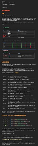

论坛的排版太寄了,还是弄成图片发吧,希望不要压我图片:

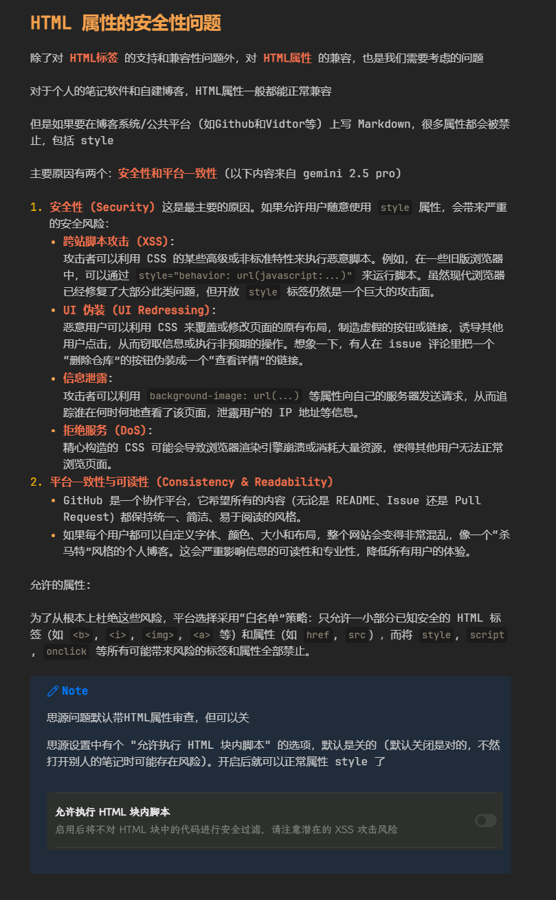

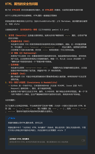

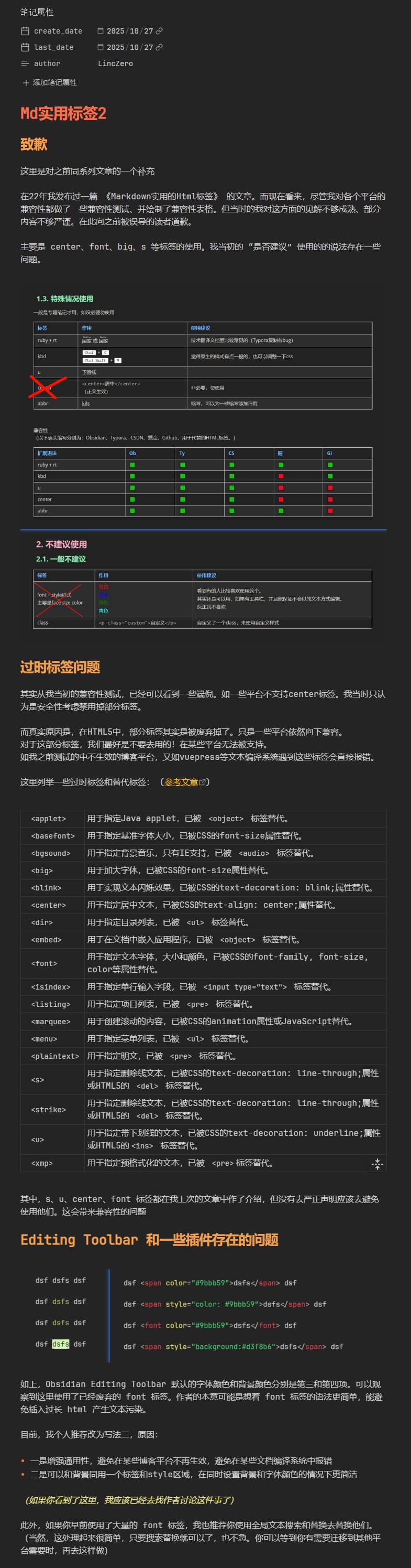

挖坟抱歉,但需要紧急纠正一个错误观点。请尽量避免使用 s u font center 等标签
