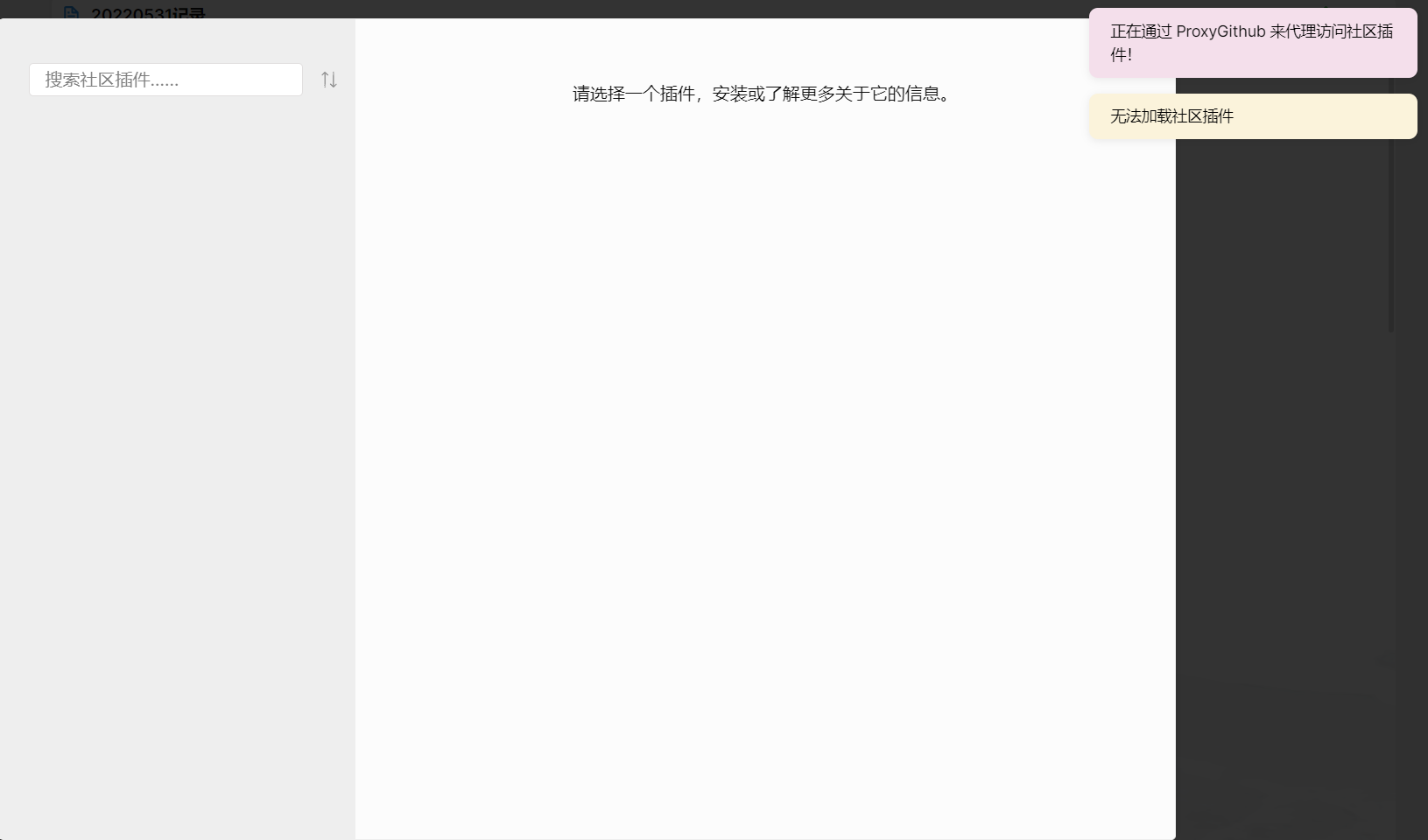

新人请教一下,升级了1.0.0之后,又无法加载社区主题、插件了。有什么办法吗?另外,笔电使用Obsidian 时,掉电真的很快。请问大家有这样的情况吗?有什么好的办法?谢谢!
两个解决方法
1,用proxy GitHub插件,需要手动装
2,科学联网
如果没有装proxy GitHub,就到这里手动安装https://gitee.com/juqkai/obsidian-proxy-github/releases
如果装了,就把这个插件停用,然后用科学联网.
其他的你可以参考下这个
至于掉电快.这个目前没有发现…
你可以试试把所有插件都关闭,主题用默认主题试试.
谢谢你的指教。试过了,无效。
不用插件,自己科学连网也无效?
不知道为什么我开了全局代理,app里面就是打不开插件社区,但是用浏览器打开又没问题。
DNS污染?
你把DNS设置成谷歌的试试…
谢谢你的指教换成谷歌DNS后,神奇的解决了主题、插件不能加载的问题,非常感谢。
顺便想请教一下DNS污染?还有怎么防止解决?请指教
那你就用谷歌的dns就行了啊…
没啥好的解决方法.
只能自己手动设定dns,不要用网络提供商自动获取的DNS.
不过,有些小网站,谷歌DNS访问不了时.,你可以试试网络提供商给的DNS…
