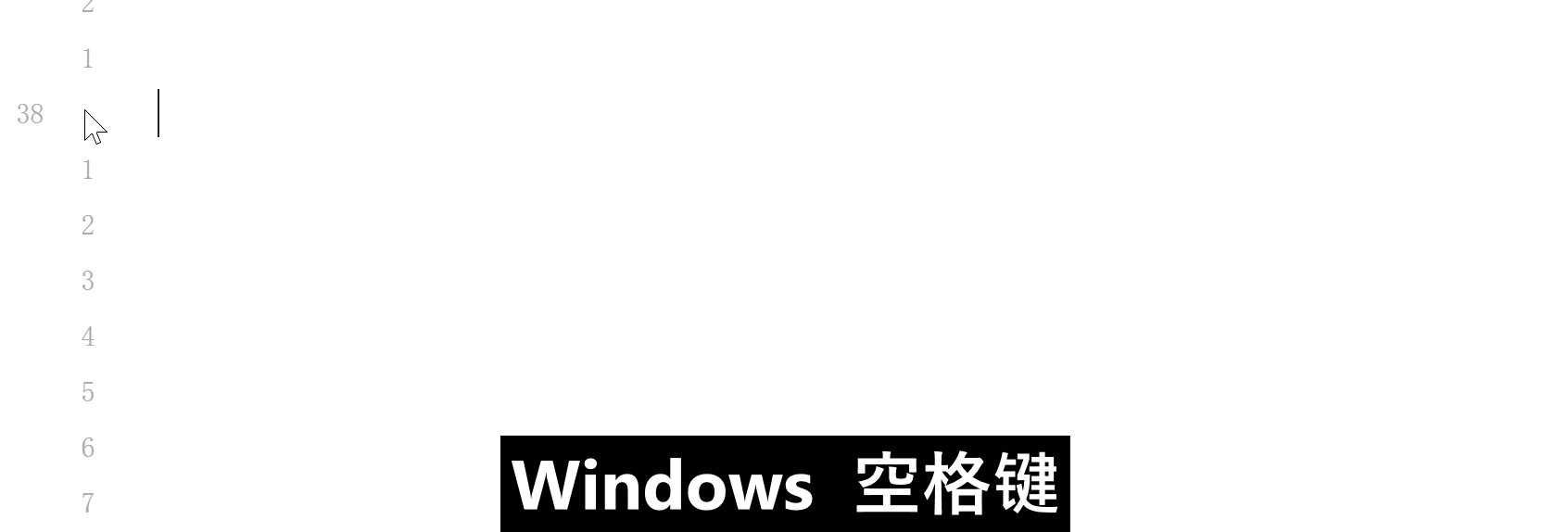

不是很清楚你的意思,我使用的是微软自带的输入法,同时下载了美式英语和中文输入。在使用该插件的过程中,插件在normal模式下会默认将输入法换到english,在打开obsidian第一次进入insert后需要手动用win+空格进入中文输入模式,之后切换模式到insert就会默认是中文。

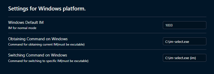

被同样的问题困扰,目前我选择的 vim-im-select插件方案,这个配置好了,中文输入选择的小狼毫输入法(86五笔,可加载其他拼音输入等方案),相对可用。
以下为配置,需要下载对应系统版本的 im-select.exe,放到合适位置。
装好设置好后,进入vim mode,先切换成英文(小狼毫的英文或者系统的英文),点插入 (i),切换成小狼毫的中文,输几个字试试,然后点Esc,就切换成了系统的英文,再点插入(i),就又切换成小狼毫的中文了。包括楼主说的o,新建下一行,也会切换。

为什么我使用微软输入法,使用im-select插件,进入编辑模式,输入法有时能记住上次的编辑模式输入法,有时不能。
使用AIMSwitcher也是一样。
obsidian_bug
那个插件的配置项里的路径是不是没加引号?加上引号应该就可以了吧
“C:\im-select.exe”
“C:\im-select.exe” {im}
