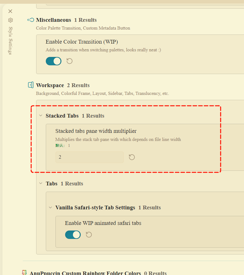

堆叠经常出现空出一部分,并没有贴合。
没有人遇到过这个问题吗?有什么办法解决?

可以在 style settings 插件里进行设置,按照下图所示的参数就不会有露出来的情况了:
