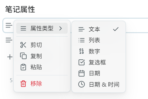

在YAML里,created类型是日期,但modified是串,能让后者也是日期吗?
不是直接改变modified的属性类型就可以了吗
他的意思应该是Linter自动生成的创建日期类型是对的,但是修改日期是文本,他想修改Linter自动创建的类型,你这说的只是手动修改一个笔记内的,没办法一劳永逸
属性格式 从 日期 改成 文本 就可以了
