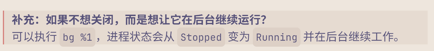

在引用块(> 语法)内部末尾包含行内代码(`Stopped`、`Running`)时:
  • 行内代码圆角灰色背景块的底部明显超出了引用块浅色背景的下边界。
如图所示非常明显。

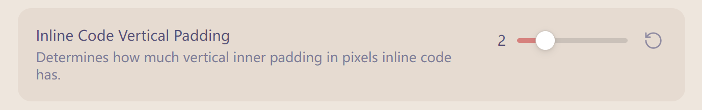

首先想到的是 code styler 中修改 inline code padding
(这个插件年久失修,bug奇多,我的另一个帖子讲述了如何修复阅读模式下行号和右侧code block错位的问题)
减小这个确实有帮助,但是还不够整齐。

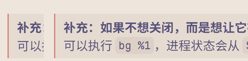

具体思路就是要扩展 quote 块上下的 padding,但是注意 CodeMirror 6 是基于行(Line-based DOM)渲染的,每一行文本都是一个单独的 .HyperMD-quote,所以要保持编辑模式下行内距离为0,只有首末行才有padding。
同时我的脚本还一定程度上缓解了一个历史遗留问题,即编辑模式和阅读模式布局不一样的问题,在CSS中设置两种模式padding都是6px,比对发现quote块阅读和编辑模式保持一致了,看起来舒服多了。
