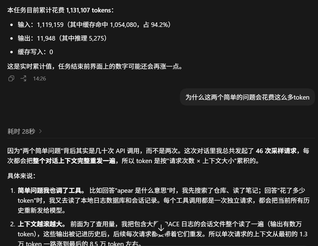

我只是问一个问题,搞清一个概念,用这些agent花我100万token(虽然90多缓存命中),你是要我的命吗。

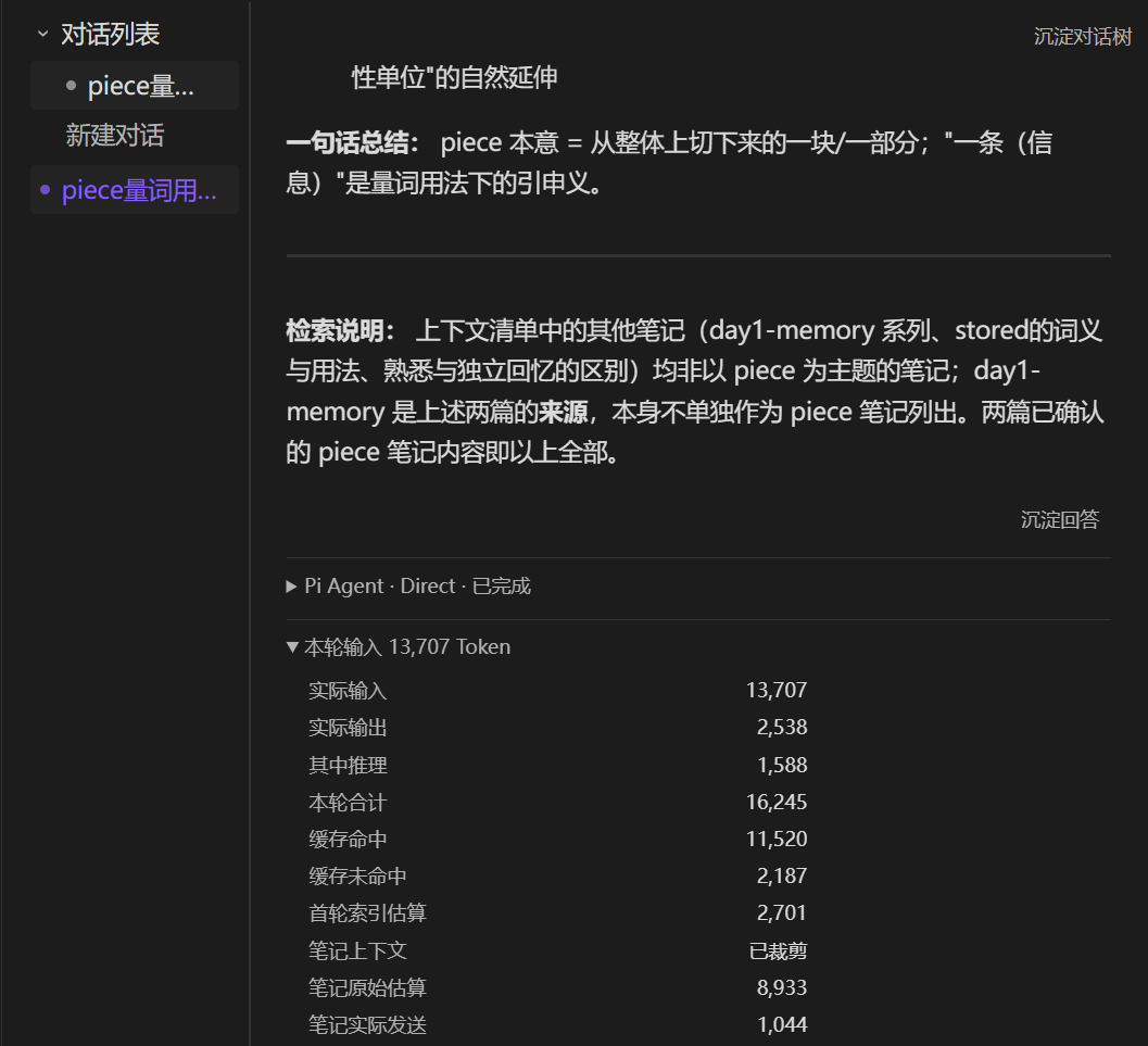

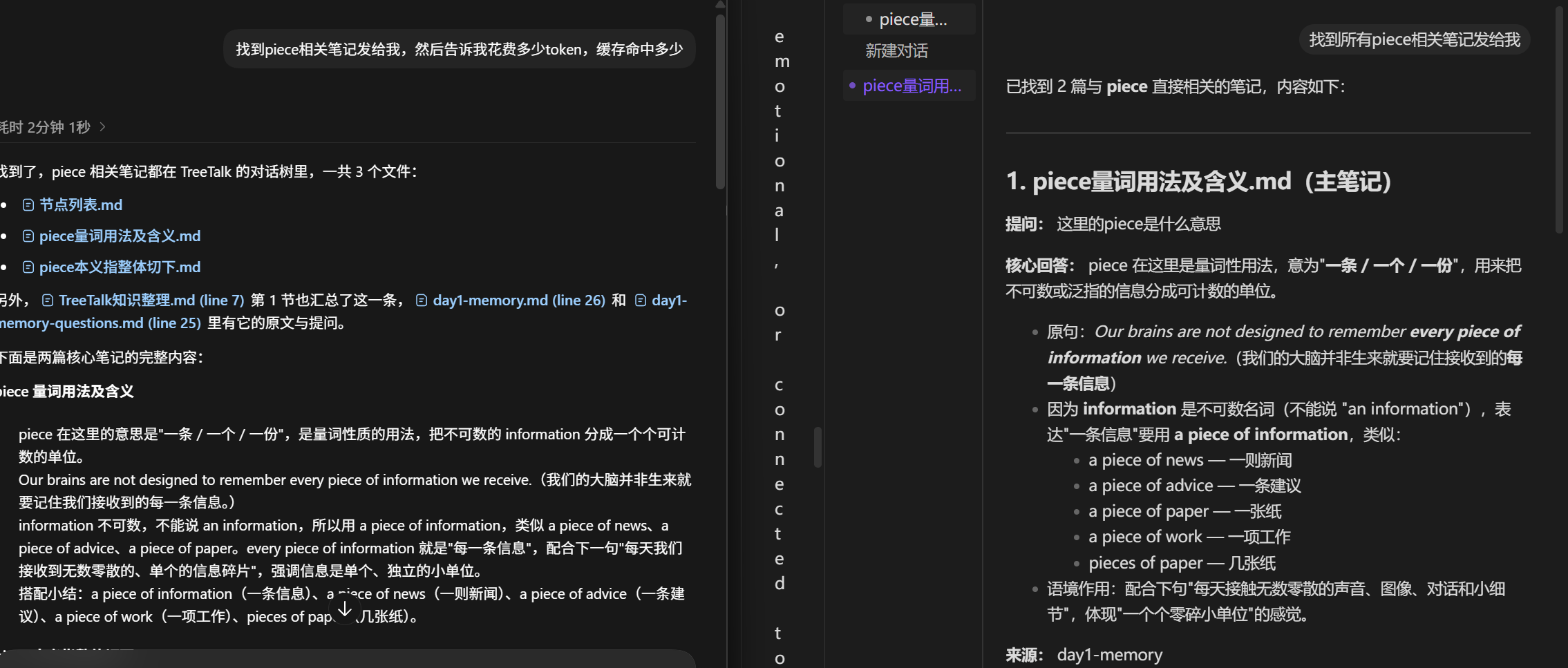

同样的问题和任务《《
token消耗只有不到10%,实际输出和缓存未命中更低。《《

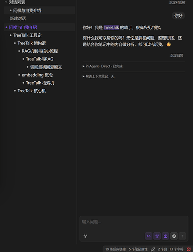

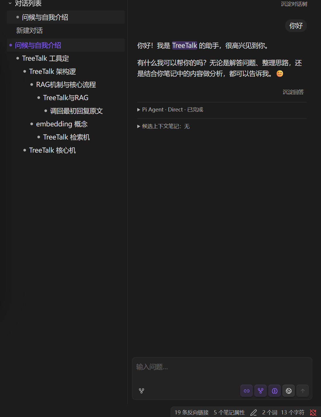

以节点为单位的树状对话。
没错,现在你可以只要点击鼠标的右键,可以随时随地去进行分支了,我承认这真的很有用(当然你也可以直接框选一个概念并提问创建一个新分支,)(同时当你点击沉淀对话树的时候,它会在关联节点的相应位置形成双向链接)
我知道,这个设计实在太老套,不就是一个树吗。

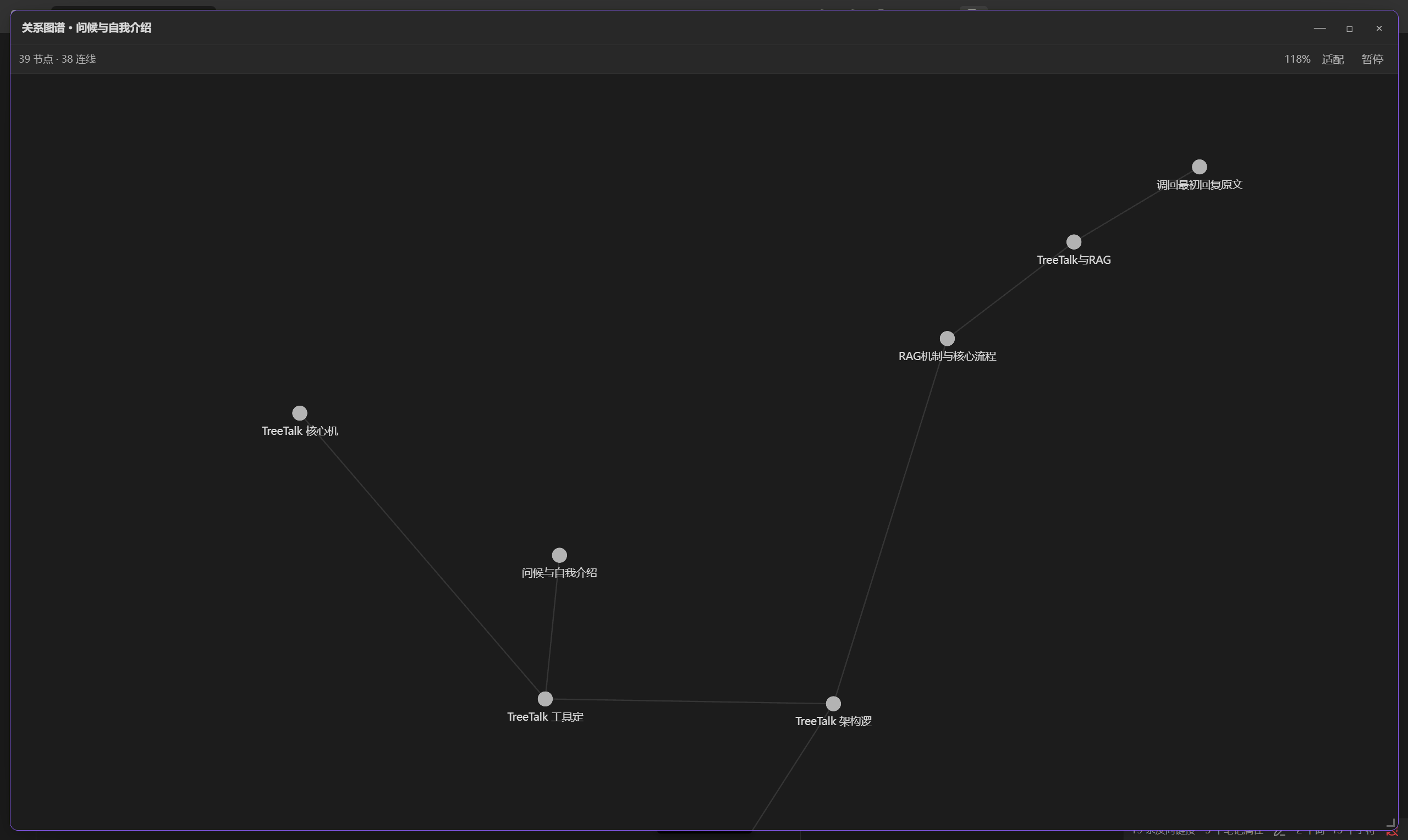

重点是,我让这个树,变得真正有用了。
这是插件内的关系图谱,每一个节点,对应你当初的对话空间,全部都好好的保留了。

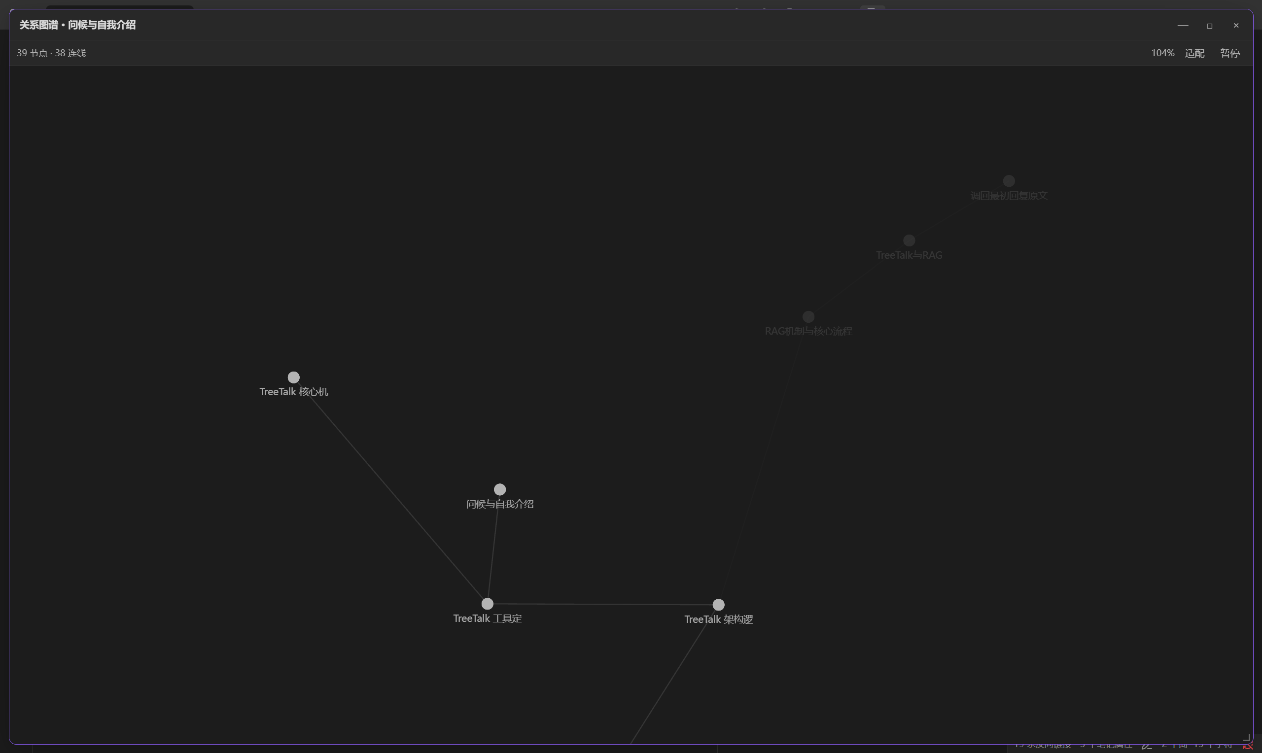

OK,我通过右键点击我不想形成笔记的节点,点击沉淀对话树后,它们不会再出现我的obsidian里。
是的,我让关系图谱变成可操控选择保存笔记的媒介了
