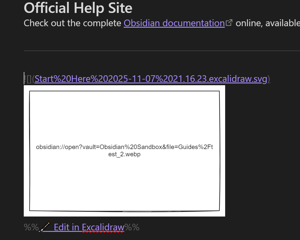

excalidraw嵌入到文档中,不显示ex里面的图片
excalidraw版本 2.16.1, 在沙箱仓库里测试复现了此问题;

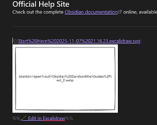

excalidraw里通过"以交互形式嵌入文件"插入一个GIF图, 此时的gif图有动态效果正常显示, 然后再把该excalidraw嵌入到md文档中, 在md文档里的预览图 不显示excalidraw里面的嵌入的gif图, 显示的是它的链接,

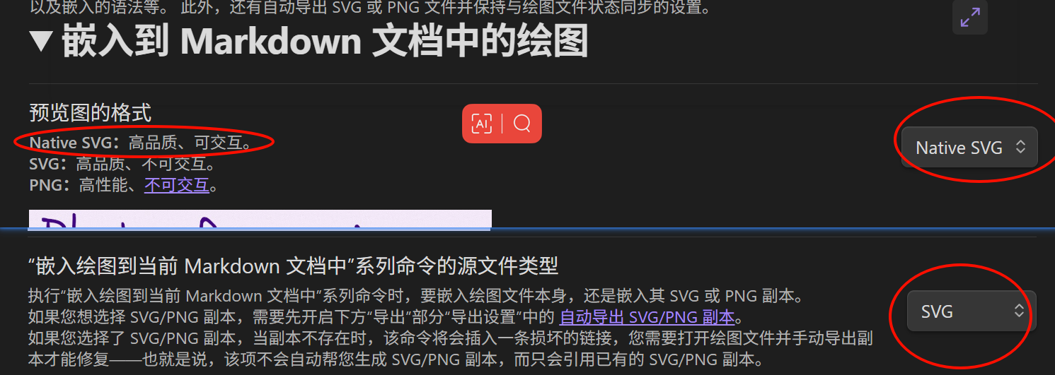

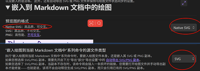

我已经在excalidraw的设置里开启相关的开关了,
在md文档里嵌入的预览图中 把gif图正常显示出来;
换成 "以 图像形式嵌入文件"就能显示了, 但在excalidraw文件里不会动, 在md文档里的预览图里才会动

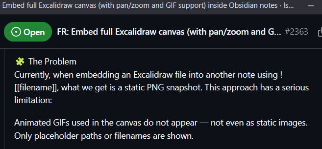

有人提了 Issue#2363,应该包含你的要求?如果你觉得不完全是,也可以链上这个自己提。

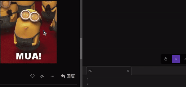

我试出来一个方法: 同一个gif图, 分别用"以交互形式嵌入"和"以图像形式嵌入"各嵌入一次, 然后 把两个gif图重叠, 就能实现我的需求了… :rofl:
