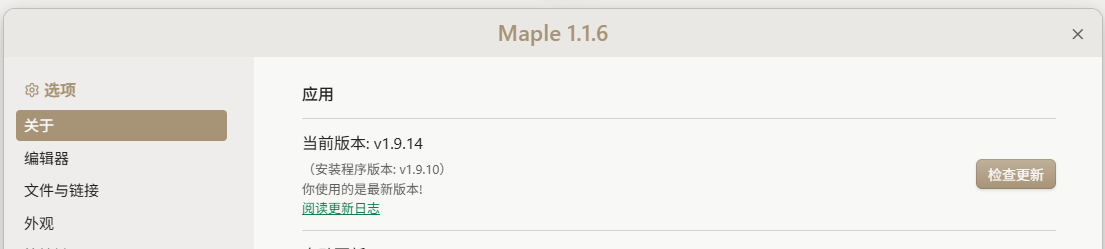

PixPin_2025-10-23_14-55-52
只保留侧边栏中间的怎么样?
可以 ,完全OK​:smile:
升级到1.1.5即可
大佬真的是太给力了
欧克,欧克,欧克

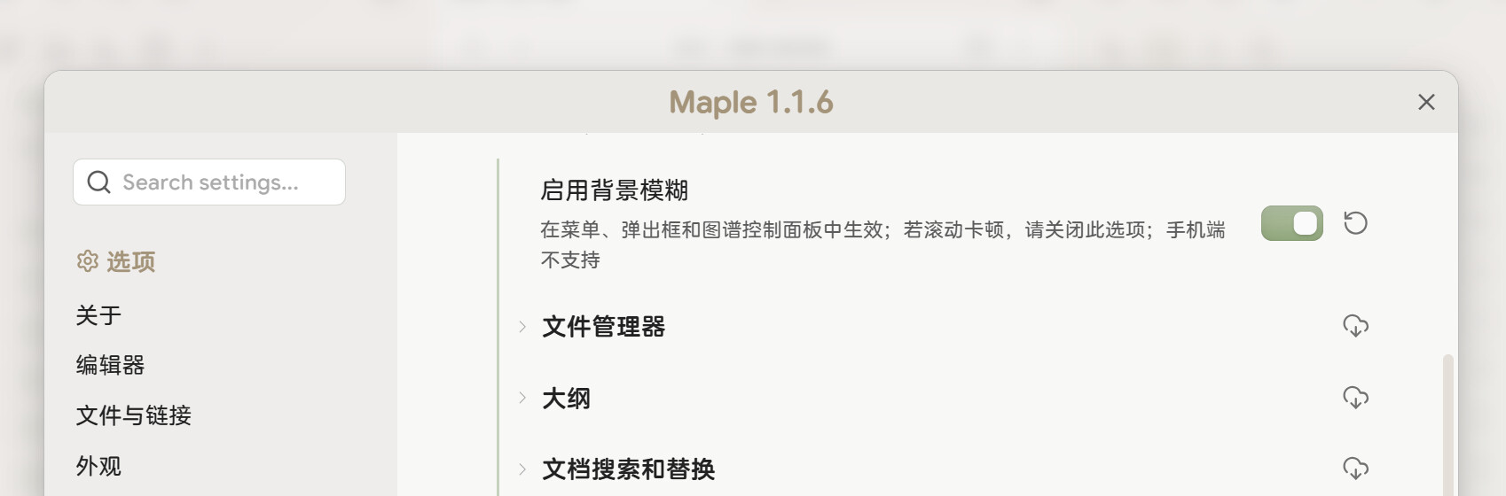

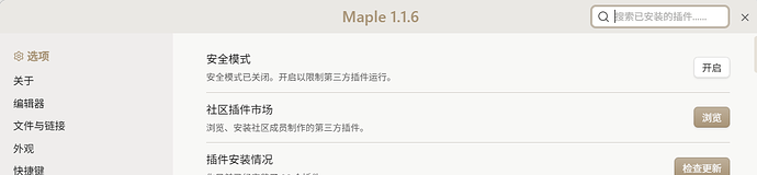

大佬你好,谢谢主题!非常好看。

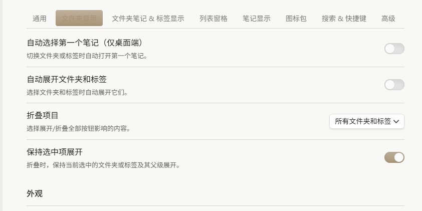

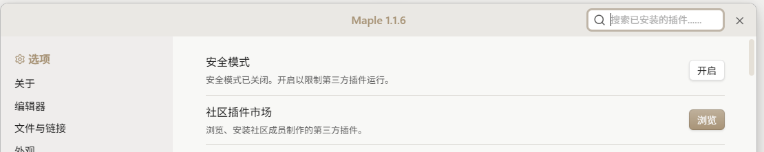

我有两个问题

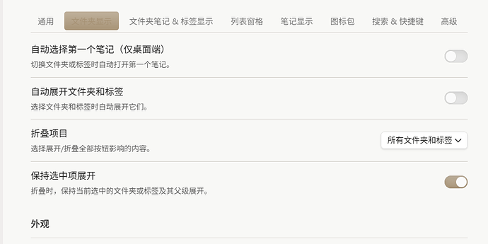

一个是note navigation这个插件,它的tab的背景色和字体颜色太接近了,几乎看不清,不知道是主题的问题还是插件的问题

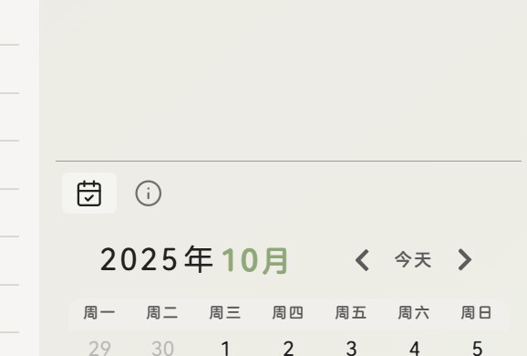

另一个就是
感觉这个标题字太大了,和设置界面不是很匹配,如果小一点会精致点(纯个人主观看法)
应该是主题的问题,但是我在插件市场中找不到 note navigation 这个插件。。。
这个高度主要是用于放置搜索框的,如果你用了style settings插件,会有选项可以把部分搜索框移到这里,不过这个也可以优化一下
优化后
抱歉抱歉,插件叫 notebook navigator
我是觉得标题字大了一点,可能是我这个字体大了不好看
稍微小一点和谐一点(图里面我把1.4改成1)(纯主观看法)
搜索框在上面我觉得挺好的,很好看,优化后也好看 :smiling_face_with_three_hearts:
1.1.7 已修复
标题的字调小了些,图上的16px有点小了,改成了18~20px

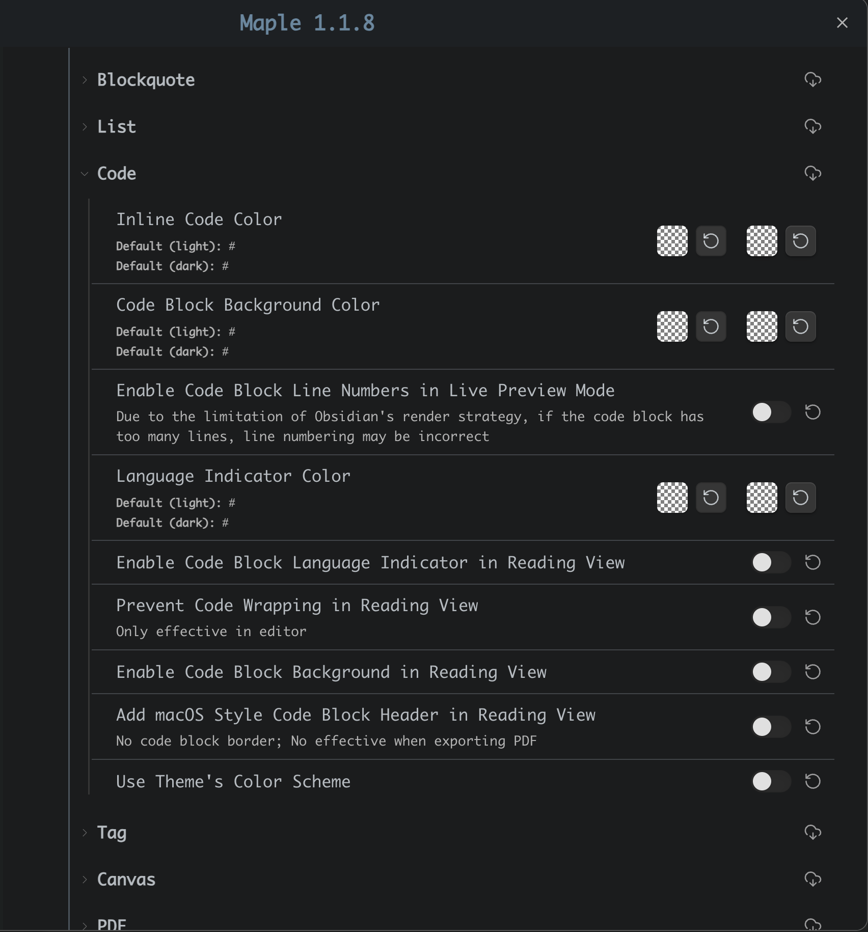

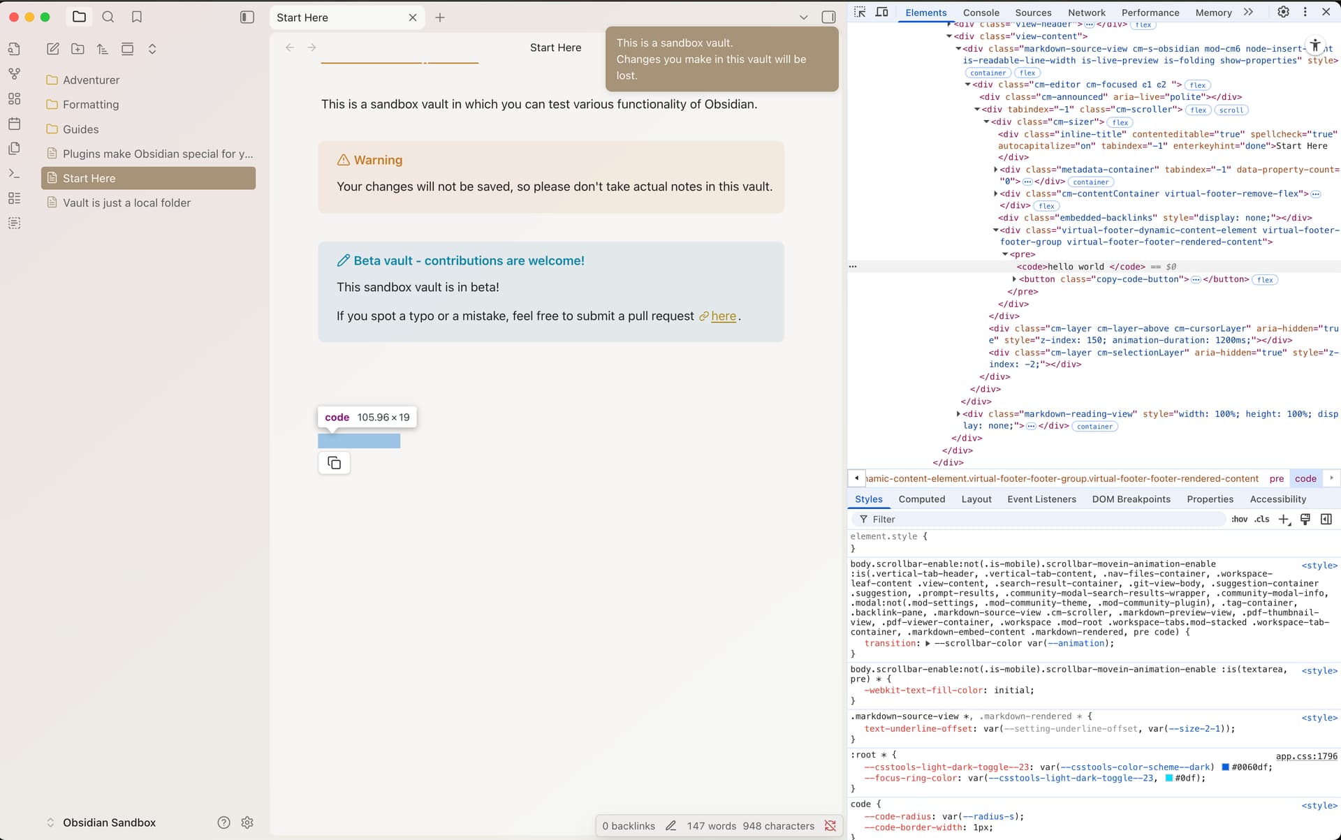

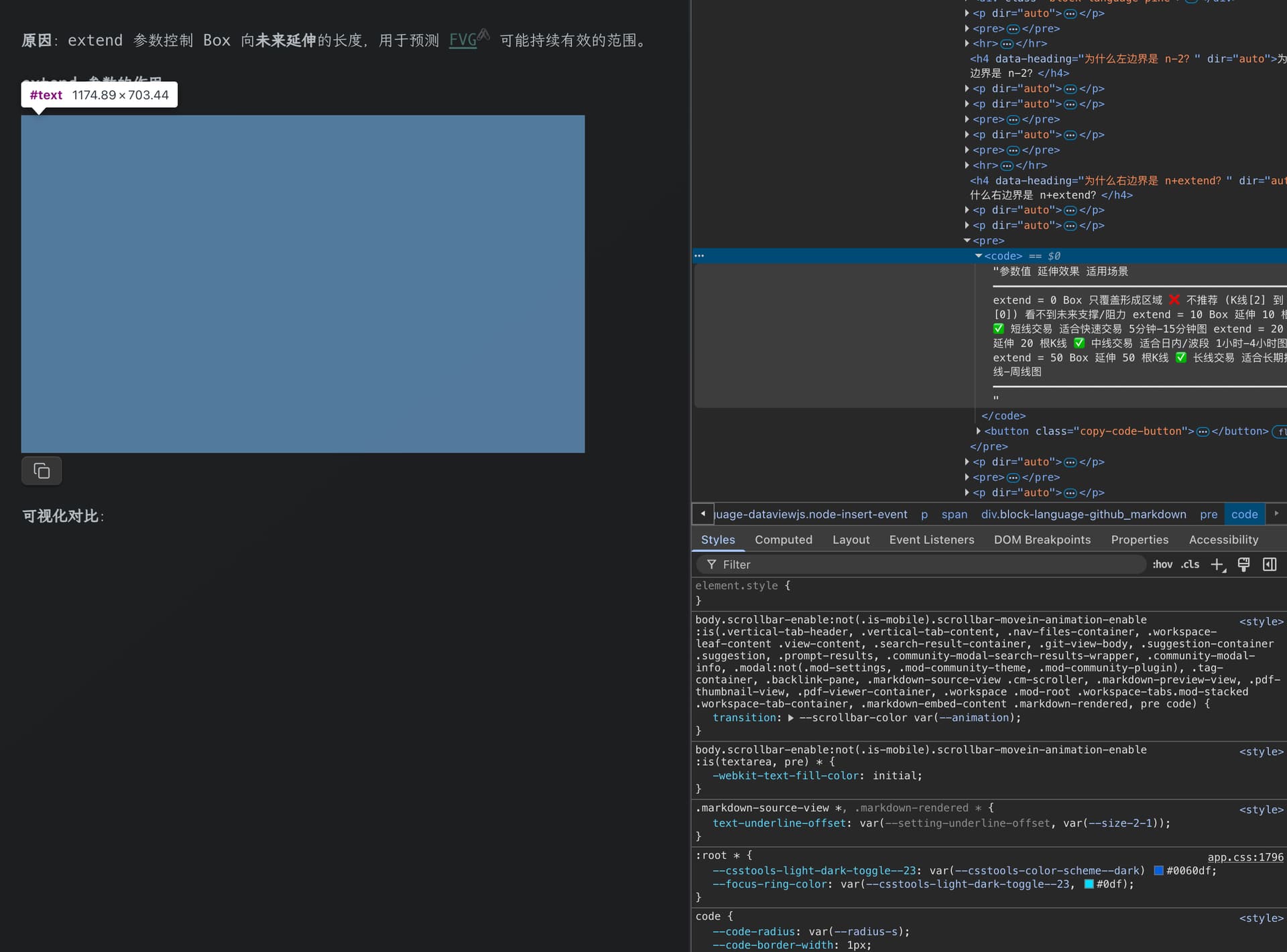

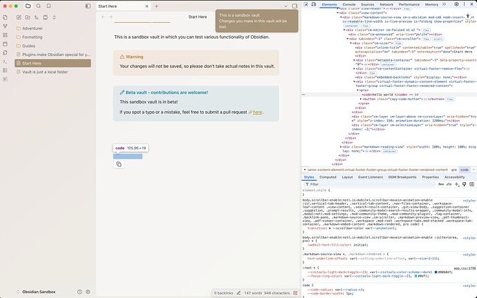

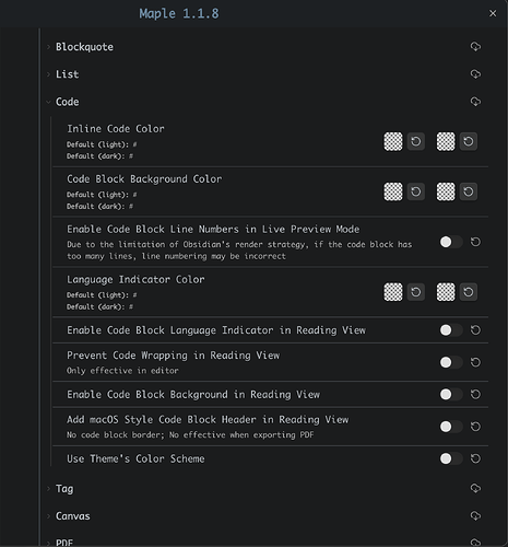

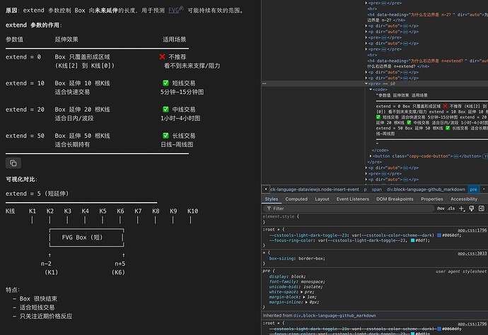

raw pre + code 的默认字体颜色和背景色是一样的,只有 hover 上去才能有一点区分。
这种情况出现codeblock 由 plugin 里的 MarkdownRenderer.render 渲染的时候。
Setting:
默认主题:
有可以复现该问题的插件吗?dataview似乎没有问题

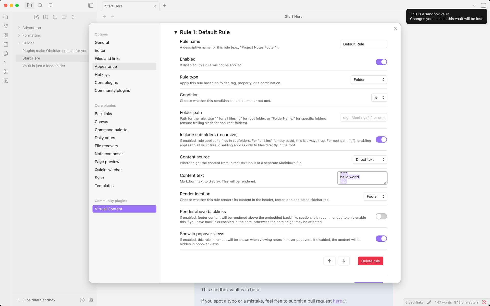

复现步骤如下:
  1. 打开一个 sanbox vault
  2. 下载一个 virtual-content 插件,启用并打开插件设置,点击里面的 Rule 1: Default Rule 并且在 Content text 内输入
hello world
然后此时任意页面下方应该有一个 hello world
  1. 安装 maple 主题,一切正常
  1. 安装 style settings 插件
hello world 消失,hover上去后出现
1.1.9 已修复

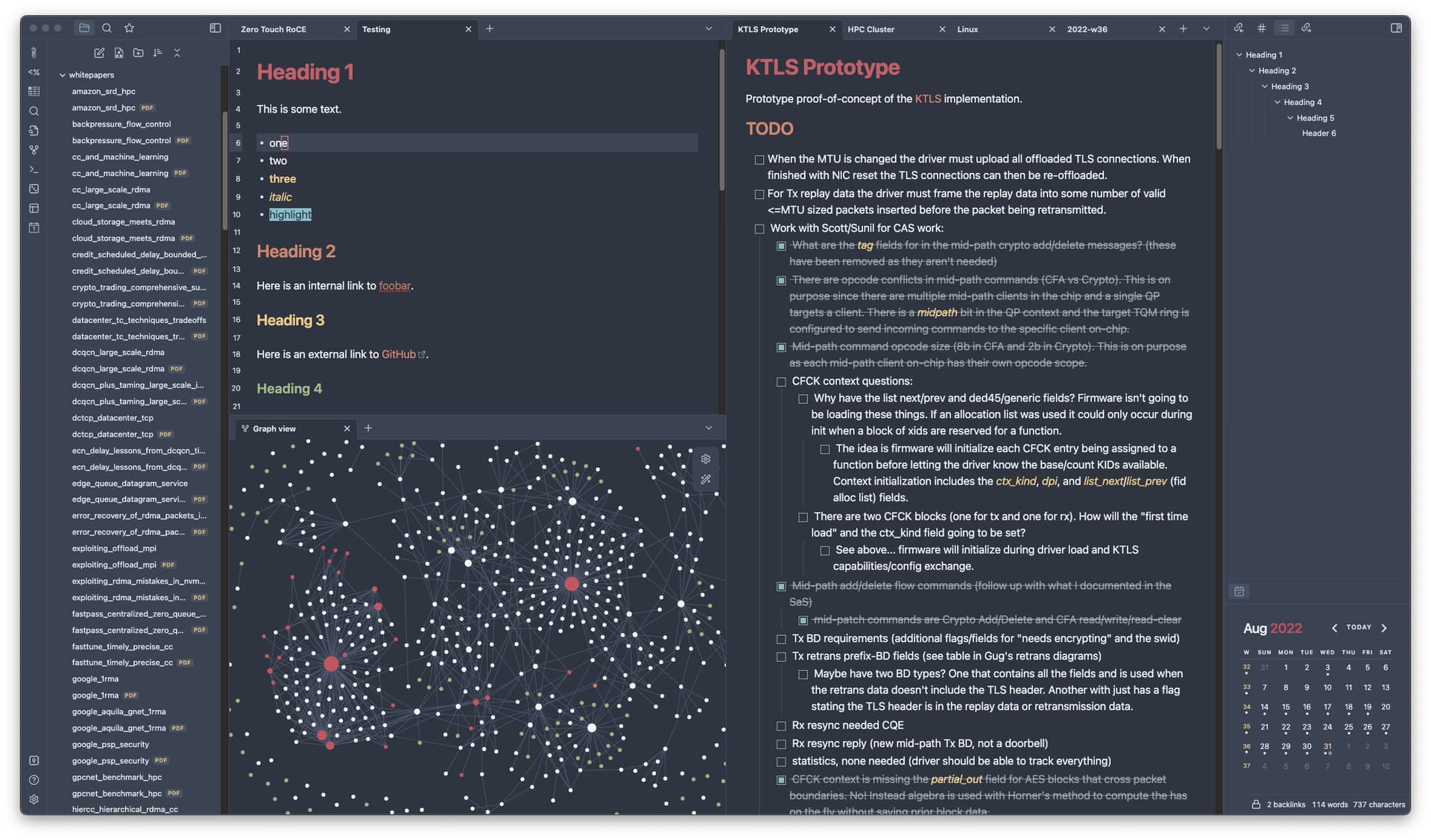

感觉深色模式,有些太暗了。可以借鉴一下nord的深色模式吗?一直不敢用maple的暗色模式哈哈,如图,Obsidian nord的深色模式

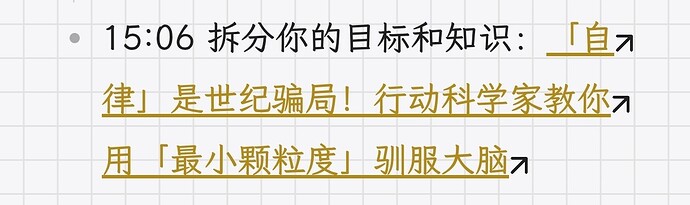

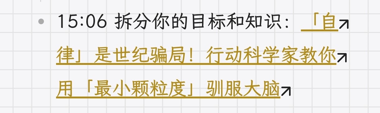

外链一旦折行会出现多余的箭头。能否有设置项关闭外链的箭头?或能设置为其他样式
可以隐藏的 我在 ann…那个主题上扒了个 css,隐藏掉了
应该是你自己的样式冲突了,我这边没法复现
看了下,手机版才有这个问题,电脑上没有
在手机上开启了安全模式,关闭所有css,问题依然存在
