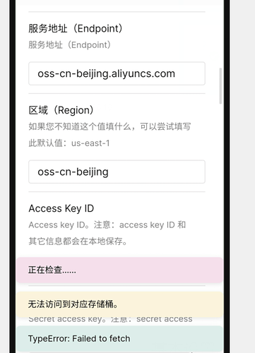

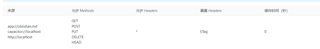

你好,我在我的阿里云OSS上设置了,
三个源
heads
也加了ETag

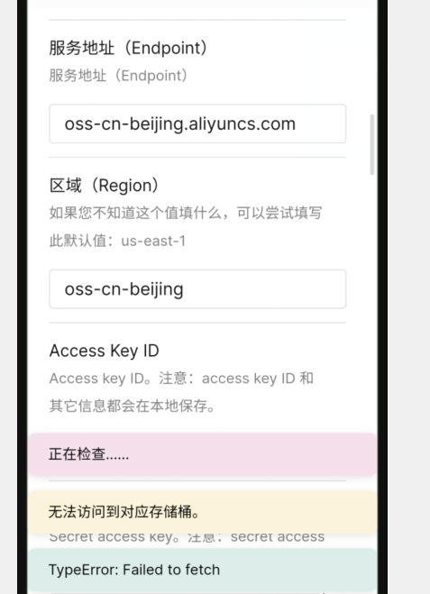

但是手机端就是连接不上找不到桶
包括在桌面端也是找不到桶,
但是我的配置与教程的一样

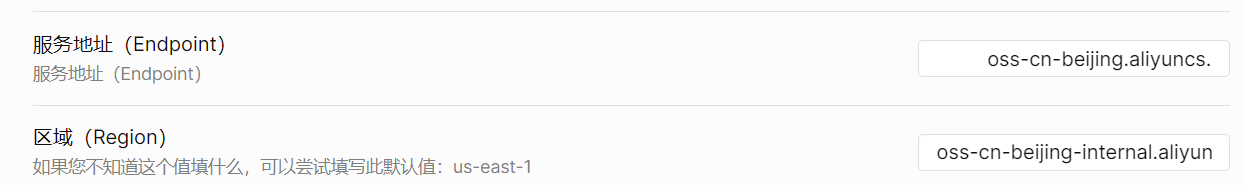

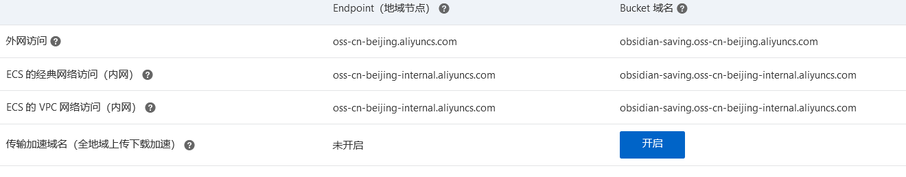

endpoint 填写的网址是怎么样的(应该不包含 bucket 名称,但是含有 region 部分)?
access key id 和 secret access key 是否不小心写反了?
就是填写的阿里云OSS的外网访问地址。
access key id 和 secret access key 也仔细检查过了没有错误。
我觉得应该是cors的问题,因为在电脑端将本地绕过cors关闭后就:无法找到桶
但是对比了好几遍,里面的设置都是按照要求做的:
region 填写 oss-cn-beijing 而不是网址 https://help.aliyun.com/document_detail/31837.html
还是不行 :sob:
等着安卓1.2.1版本发布看看能不能用本地绕过cors解决。
我的安卓手机上,webdav和s3都不能使用
用这个配置,用测试文件,直接 sync 试一下?
曾经有论坛网友反馈,检测存储痛失败但是实际可以 sync。
还是不行,同步的时候直接在第三步被迫中断了。
但我试了一下OneDrive。
结果一下子就成功了,决定以后就先用OneDrive同步。
