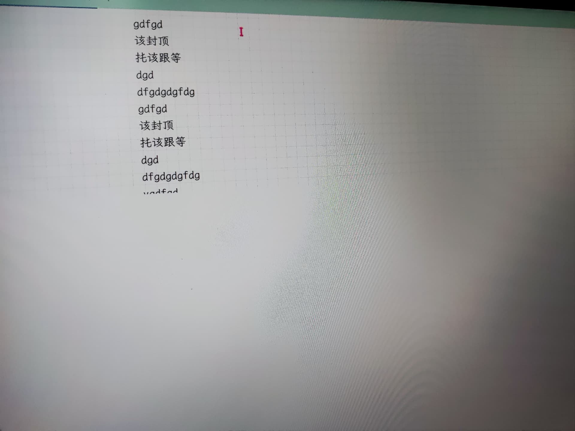

如图,obsidian被一层不知道什么图层糊住了。在写md,写着写着md下半部分被图里这个类似于显示bug一样的东西遮住了,刚开始注意到的时候只遮住三分之一左右,写着写着遮挡越来越高,渐渐挡住了五分之三左右。已经不敢往下写了,怕写着写着就啥都被挡住一片白了。请大神帮我看看是什么问题。
ps.它的表现特征为,在md文档顶部浏览的时候,它是没有这层遮挡物的,渐渐向下翻页之后,它就会突然出现这层遮挡物。

那为啥不把插件先关了试试
试过了,不行。123
命令面板里"打开沙盒库"试试呢?我以前也碰到过,但都是重启软件就好了
跟你一样,有一篇笔记有段时间没有打开,今天也出现了这样的情况,不知道是OB的问题,还是后来安装插件的问题。
具体表现为比如10个标题,在页面滚动至第7个标题时,就不会全屏显示,而是被遮罩,只能显示9成的内容,随着鼠标继续向下滚动,后续能屏显的部分逐渐减少,直至完全消失,仿佛有一张白纸,逐渐向上遮住了笔记中的内容。
最后还是关闭了floating toc插件,一了百了
行了!我把floating toc关掉就没了,谢谢!完全没想到是这个插件的问题
