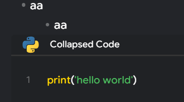

codeblock customizer的代码块缩进是这么用, 比如首先输入,
- aa
- aa
```python
print('hello world')
然后你再选中整个代码块按tab缩进, 把它缩进到aa的里面. 而不是你就着aa按回车直接键入代码块.
