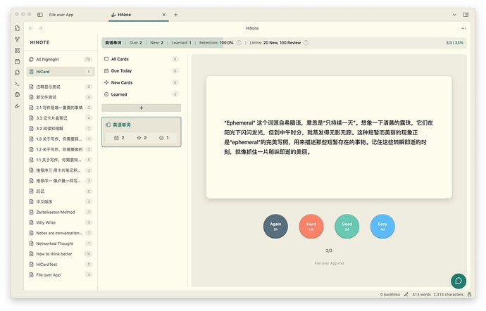

HiNote 插件已经成功上架插件社区啦,欢迎安装体验。:airplane: v0.3.5 最新版本增加了如下功能:
  • 增加 Markdown 渲染,现在高亮、批注、AI对话、闪卡、预览等支持 Markdown 渲染;
  • 增加自定义导出格式;
  • 增加了模糊匹配高亮,小幅度修改高亮内容的话批注可自动匹配;
  • 增加清理孤立数据功能,可以清理无高亮或文件关联的批注内容;
  • 增加 HiCard(Flashcard ) 功能;收费内测阶段。
  • 增加硅基流动 AI 服务;
  • 已知的各种优化;
  • HiNote 插件已完成数据存储结构的重大优化,重构数据储存方式,将原有的 data. Json 数据自动迁移到 Vault 根目录中的 .hinote 文件夹中,并且将高亮和闪卡数据分文件单独存储。(重大更新,已经做了数据备份,过度阶段如出现问题请及时提交 issue 或通过 .hinote 中的 backup 文件恢复。)
    • 解决批注同步问题,可跟随 Vault 保持同步;
    • 解决插件卸载重装数据丢失问题,插件设置数据和高亮批注数据分离,重新安装可恢复高亮批注数据;
    • 数据迁移是自动执行的,不需要用户有任何操作。
    • 过渡阶段只做了数据迁移,过渡时期后会根据新的数据结构优化性能和体验。
