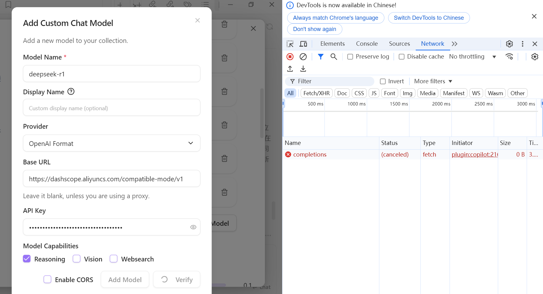

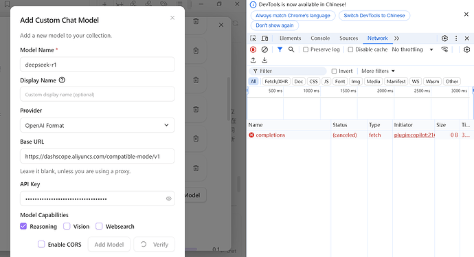

Copilot 配置 千问模型已调通 ,chat和vault QA 都能使用。
但是换成deepseek-r1模型, 验证测试不通 ,哪个地方配置错了吗?
