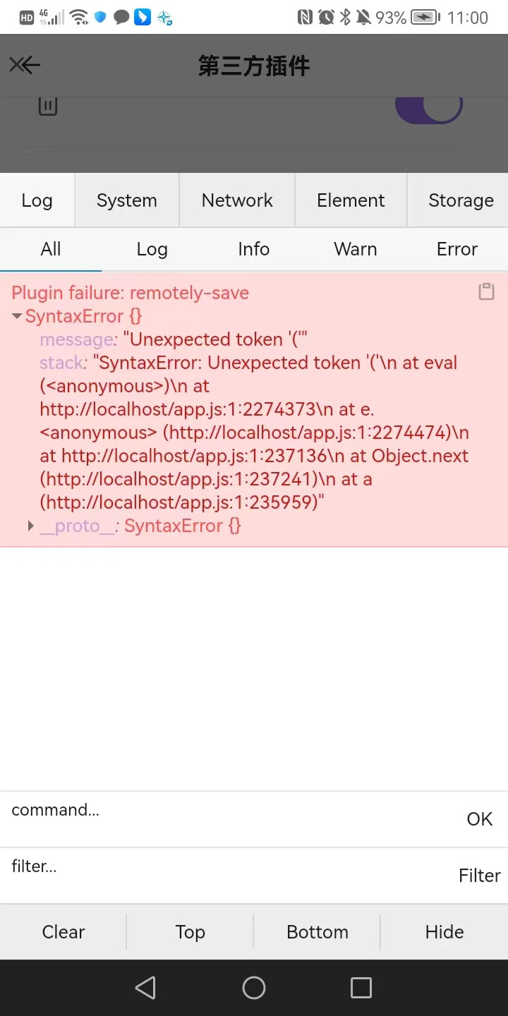

谢谢,我刚才上 github.com/remotely-save,下载 0.5.14版三个文件,然后覆盖手机端,
但启用插件时,还是报错“Failed to load plugin remoterly-save”
能打开什么参数,能看到详细的错误提示吗?
你好,请安装并激活 vconsole 插件 remotely-save/docs/how_to_debug/check_vconsole_output.md at master · remotely-save/remotely-save · GitHub
然后尝试开启 remotely save,看看 vconsole 里显示什么错误。
此外如果是 ios 14 的话,大概率不支持。如果是 android 的话,可以尝试更新 android webview 或者 huawei webview 等。

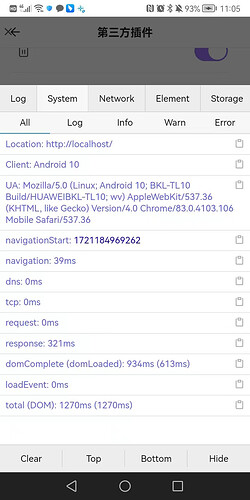

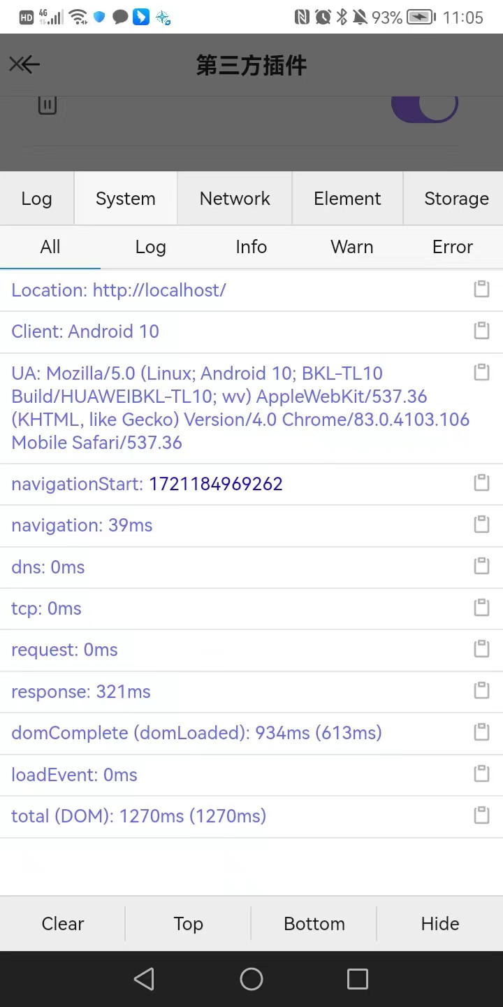

谢谢,我安装 vconsole 后,开启 remotely save,显示错误 以及系统信息:
如果还需要什么操作查看其它信息,我在提供

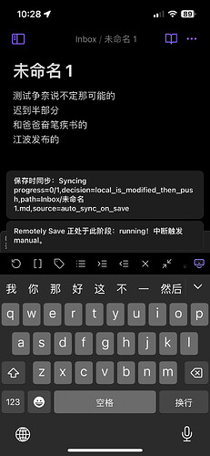

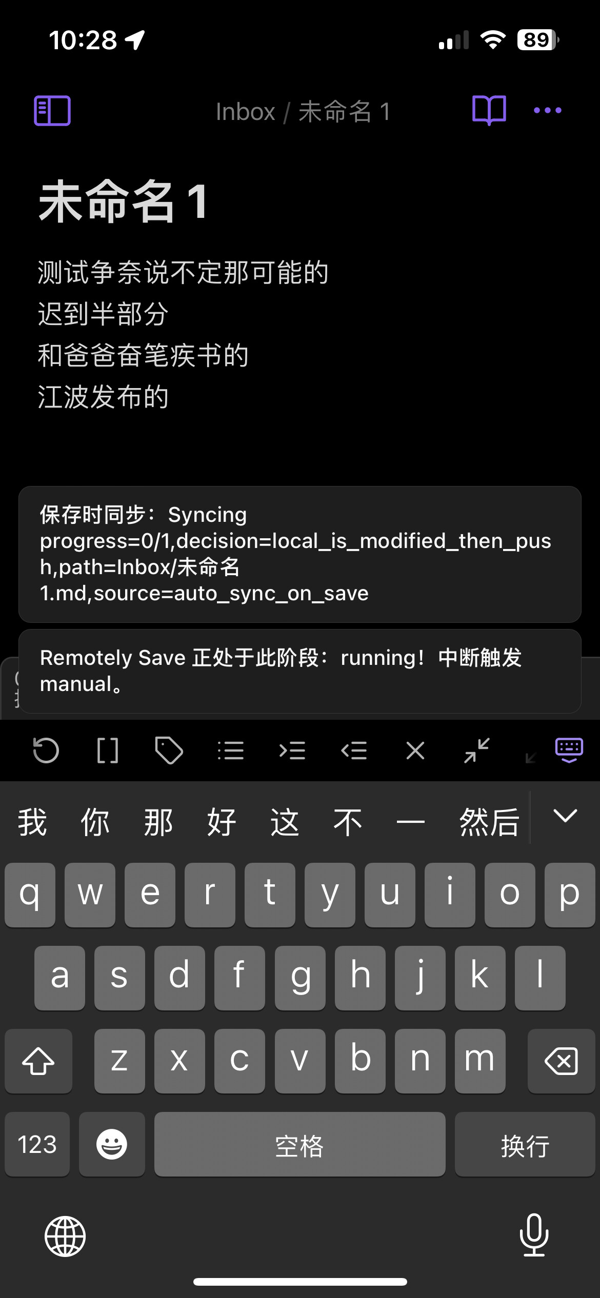

当手机端正在处在同步状态时,此时手动运行同步命令,会出现:
的错误提示,经过观察,似乎此时并不会中断之前的同步,且由于该同步进程开始的时间点我还在录入中(而没有完成本次录入),进而导致此时哪怕我手动同步了,被同步上去的内容是前一时间点不完整的内容
并且平时我同步的速度很快(一般也就几秒钟), 但是出现这个错误提示后,等好几秒也不结束同步(它不结束,我就没法再次启动同步),所以还得强制关闭app,然后再打开,然后再手动点击同步
建议:正在同步中,若手动运行同步,则停止正在执行的同步,而重启同步。
谢谢
我有一个建议:插件应该在检测到文件一段时间(例如3秒)没有变动,才进行“保存时同步”,否则,如果我一直不停地在打字,那么打字中途就有可能频繁触发“保存时同步”。
用windows微软拼音输入法打字,在候选时,拼音字母会先上屏,如果此时触发了“保存时同步”,那么在其它设备同步到的内容会看到拼音字母,所以才有上面的建议。
目前应该是几秒钟触发一次
正在同步的时候不触发另一个同步,这是设计如此。你设置了自动同步了,那么直接等下一次自动同步是否也可以呢
